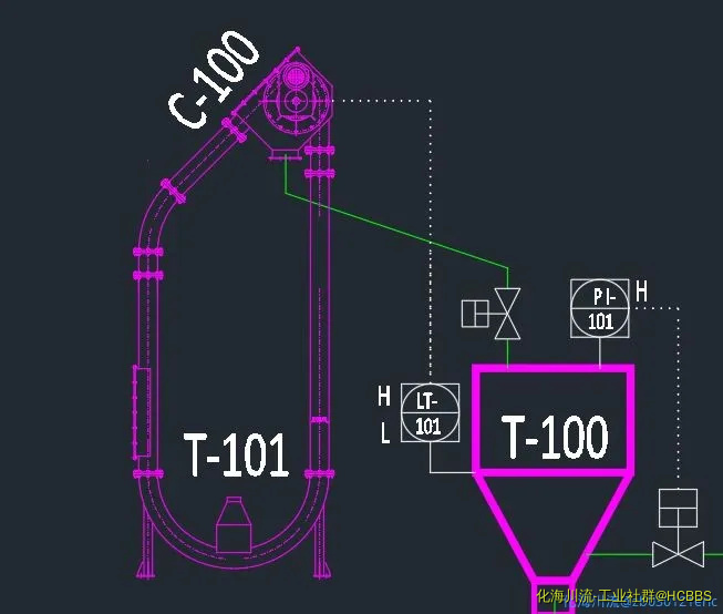

[求助] 【海川设备猜猜看】单凭流程图你能猜出这个是什么设备吗?呢?

是一种提升机器吗?

感觉像是一种固体(粉体)加料装置  详情 回复 发表于 2021-12-4 08:38

感觉像是一种固体(粉体)加料装置

管链输送?!

厉害,这个都看得出来?? 管链输送有什么特点 你猜管链输送的依据是什么? 管链输送有哪些用途?  详情 回复 发表于 2021-12-4 10:42

单凭流程图看出来,厉害
传输设备很多倒是T开头的

好像是,继续猜,看看实施是什么工艺的??

厉害,这个都看得出来??
管链输送有什么特点
你猜管链输送的依据是什么?
管链输送有哪些用途?

管链输送机,

在密闭管道内,以链片为传动构件带动物料沿管道运动。当水平输送时,物料颗粒受到链片在运动方向的推力。当料层间的内摩擦力大于物料与管壁的外摩擦力时,物料就随链片向前运动,形成稳定的料流;当垂直输送时,管内物料颗粒受链片向上推力,因为下部给料阻止上部物料下滑,产生了横向侧压力,所以增强了物料的内摩擦力,当物料间的内摩擦力大于物料与管内壁外摩擦力及物料自重时,物料就随链片向上输送,形成连续料流。
应用领域
精细化工: 颜料 ,染料,涂料,炭黑,钛白粉,氧化铁,陶瓷粉,重钙,轻钙,膨润土,分子筛,高岭土,硅胶粉,活性炭等;
农药矿石: 尿素 ,氯化铵,碳酸氢铵,苏打粉,固体农药,钨粉,农药助剂,铜精矿粉,煤粉,磷矿粉,氧化铝粉等;
建筑材料: 水泥 ,陶土,黄沙,石英沙,粘土粉,硅石,石灰石粉,白云石粉,木屑粉,玻璃纤维,二氧化硅,滑石粉等;
食品工业: 面粉 ,淀粉,谷物,奶粉,食品添加剂等。

环氧树脂生产工艺中双酚A上料提升装置

C是输送带conveyor的简写吧。T-100 上有压力指示,是不是气力输送设备。

管链,固体输送设备

管链输送机,后面那个罐子是不是带称重的储罐?

管链/管线输送机

管链机

光看代号,第一眼认为T是塔器,C是压缩机!
若是粉体输送的话,那个开关阀跟压力连锁是啥意思?
