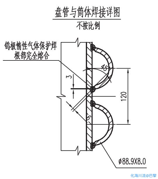

1、半管焊接因容器内壁相对压力容器较薄,会不会造成内筒体有变形不平的情况?
2、半管间距有没有什么规范或经验数据?
3、两到三路半管蒸汽进口并联对于提高换热效率是否能达到明显改善?

这是我们去年做的设备,设计院要求的夹套间距,可以参考下。

半管反应釜我们一直在做  1 一般内筒体6MM以上就不会产生 变形不平的问题   2 半管间距一般考虑每道焊缝的距离   一般来说小于100的半管距离在30mm左右    大余100的半管距离在40--50mm  3 多路半管并联肯定比单路半管加热速度要快,怎么选择要看你设备的工艺要求来定了 。

半管间距没有规范要求,我们一般做的是没有间隙的那种,第二圈搭接在第一圈那种,这样换热面积最接近夹套

并联这个在半管上面基本没用,除非对局部的传热有特殊要求,一般是用的是分多组进出口,控制单程的流通长度。并联这种在内盘管用得多,双螺旋或者多螺旋
