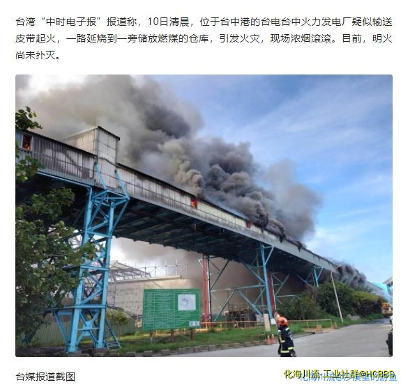

20210610台中火力发电厂输送带起火延烧煤仓

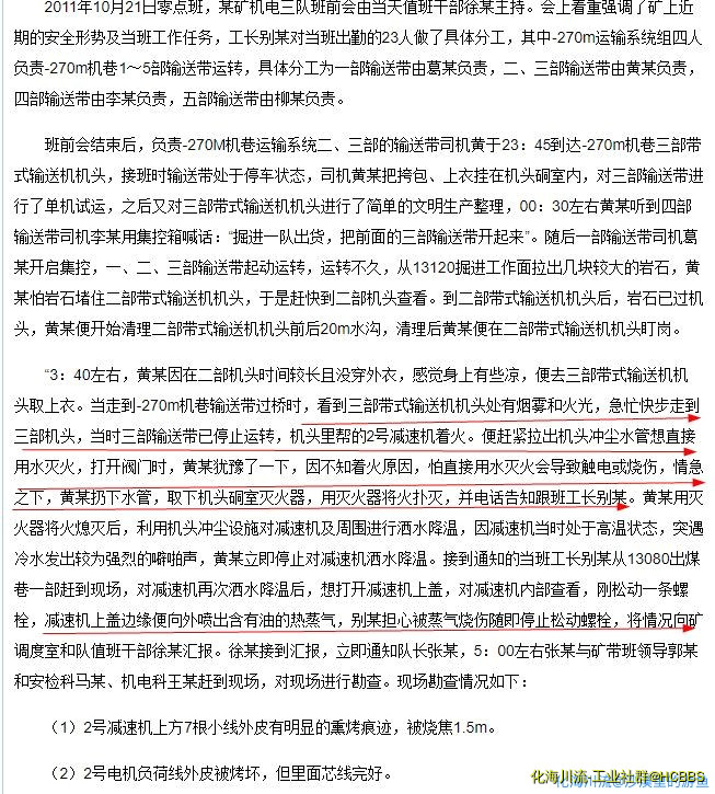

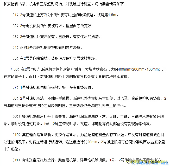

20111021某矿井输送带减速机火灾事故
发表于 2021-12-1 10:40:56
发表于 2021-12-1 10:41:42
发表于 2021-12-1 10:42:08

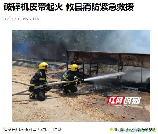

20210716攸县破碎机皮带起火
红网时刻7月16日讯(通讯员 阳程明)7月14日13时29分,攸县消防救援大队接到报警,称攸县联星街道上云桥泰青塘村室外破碎运输机皮带起火,接到报警后,攸县迎宾大道消防救援站立即出动2台水罐车,10名指战员赶赴火灾现场进行处置。
指战员到达现场后,迅速展开火情侦察,发现现场火势处于下降阶段,伴有大量浓烟,起火部位周围有大量易燃材料,现场无人员被困。根据现场情况,指挥员迅速下达命令,出1支水枪,对准起火部位降温灭火,同时防止火势向周边蔓延。在全体指战员的共同努力下,经过近15分钟的全力奋战,起火部位成功扑灭。火灾被扑灭后,指战员对现场进行了地毯式清理,消灭可能复燃的火源,随后整理器材归队。
消防部门提醒,皮带起火主要原因是皮带输送机因皮带受卡,皮带与滚筒发生摩擦起火或皮带机滚筒、托辊因机械原因不转动或转速较慢,皮带与滚筒、托辊产生摩擦起火;机械部件必须从正规渠道采购质量合格的阻燃皮带,同时要求到阻燃皮带检测站进行阻燃性试验,只有经检验质量合格后,方可使用。

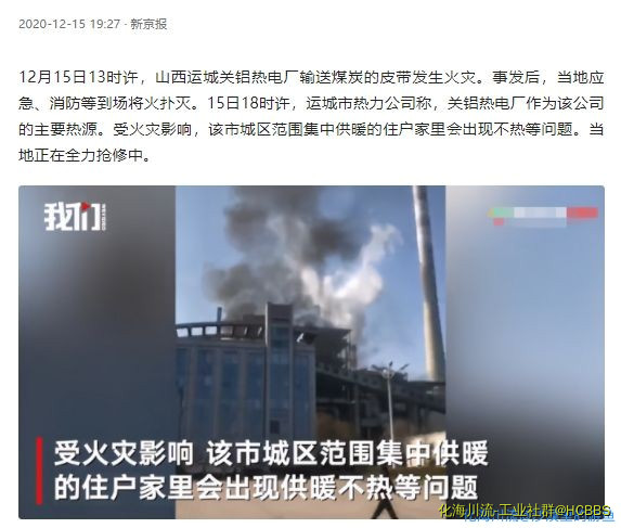

20201215山西运城一热电厂运煤皮带起火

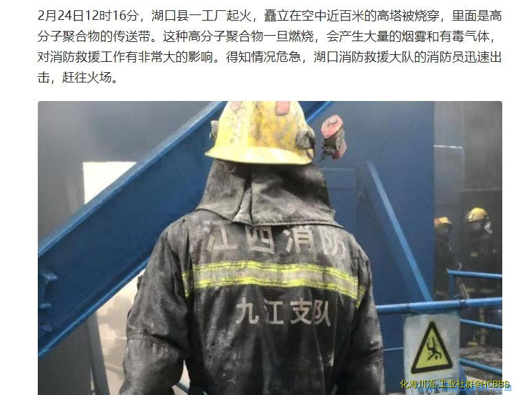

20210224江西湖口县一工厂起火,矗立在空中近百米的高塔被烧穿
发表于 2021-12-1 13:26:37
现场浓烟滚滚、火势凶猛。消防员果断切断了着火点与其他的连接。在得知高压水枪无法喷向高塔顶端的着火点时,消防员背起空气呼吸器便爬上高塔,对准着火点喷射。2个小时后,高塔的火势得到了明显的控制。可大家发现,浓烟并未消失。这是怎么回事?
经过仔细观察,发现该传送带的下方延伸到地下一层约60米长的通道内。据工厂工作人员介绍,地下二层存放有氮气罐,一旦火势失控,有可能引起爆炸。而此时,地下管道内不但温度极高,且伸手不见五指。已经在消防从事灭火救援20年的班长杨光平二话不说,带领一组人员背着背着20多斤重的空气呼吸器、携带灭火器材进入地下,在浓浓的烟雾中沿着窄窄的铁质楼梯,三进三出地下二层寻找明火点。另一边,战斗组利用高喷车从上方出水压制火势向上蔓延,并不停地往负一楼灌泡沫控制火势,同时用工厂自有的除尘排烟系统加快地下浓烟排放。
