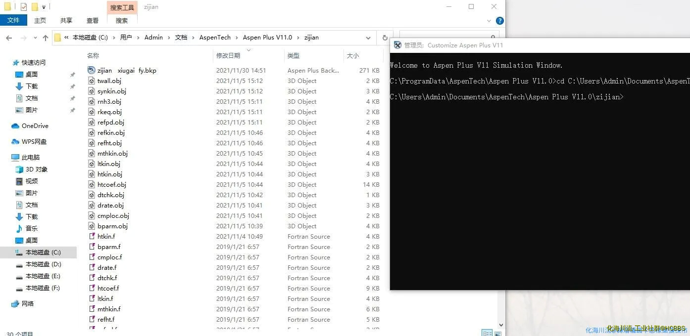

外接多个Fortran程序
已经将.f文件编译生成obj文件,接下来不知道该如何将多个obj文件链接到DLL库中
求大佬指点迷津   救救孩子吧

网站上搜搜吧,有人发过的,印象中应该是obj文件先做成opt文件(新建txt,添加obj文件路径,然后txt后缀改成opt),然后在命令界面用"asplink [DLOPT OPT文件名] 新生成的dll文件名",然后在和刚才一样生成dll的opt文件,然后在aspen里就可以调用opt文件了。
不过这样只能一个obj做成一个dll,如果要很多obj,我也不清楚,但可以在源头解决,即.F文件就包含所有需要的过程,然后生成一个obj,就可以了

一样的道理,把obj路径都放到opt文件里就OK了
