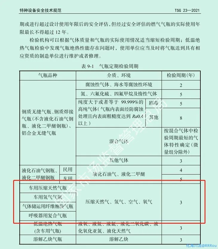

各位朋友,请问正压式呼吸器检验周期有规定么,几年一检?谢谢

按国家标准,正压式空气呼吸器用复合气瓶应3年或者充装2000次后检测一次。背板按老国标是1年1检,新国标未规定时间,一般建议一年一检。
另外如果使用过程发现有问题,必须检测维修后方可再次使用。气瓶阀门单独检验无意义,一般都是检验气瓶。如果气瓶其他合格,只瓶阀有问题,可直接更换瓶阀,做气密性实验即可。
空气呼吸器气瓶检测主要是检查气密性,合格的气瓶在出厂时是肯定经过检测的。但时间久了之后,也有可能出现密封不良的现象。

我收集的标准规范里面的节选,仅供参考。
发表于 2021-11-30 17:07:32
《TSG 23—2021 气瓶安全技术规程》
表9-1 :规定正压式呼吸器的气瓶三年一检。
至于其他部件暂未见明文规定检验周期,以能否正常使用为基础安排专业检测维修或新置。
