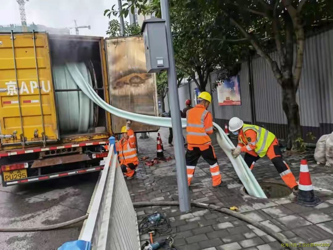

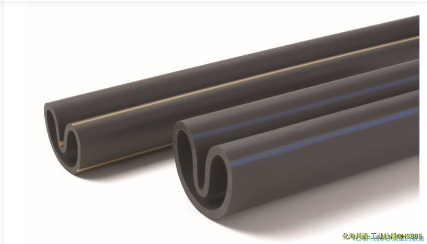

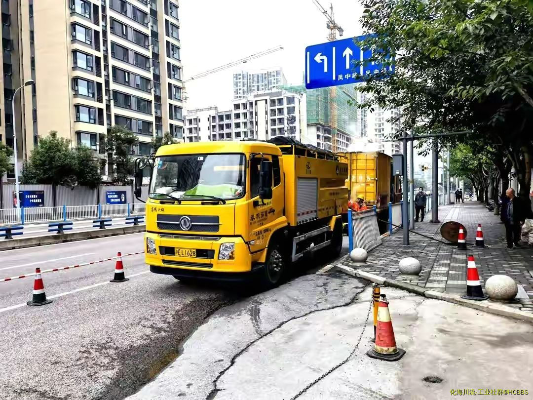

11月,在重庆,运用热塑成型工艺对DN400排水管道进行非开挖修复,一场蒸汽与压力的“奇妙反应”正在进行中。

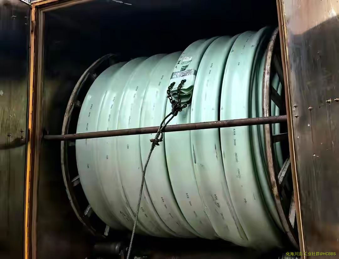

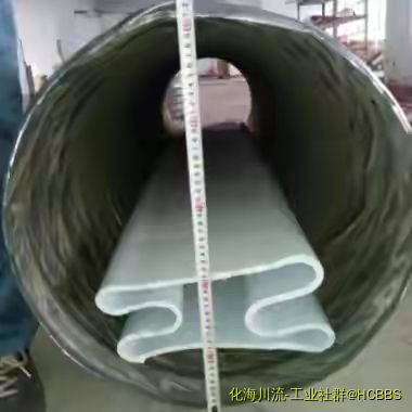

原位热塑成型工法,英文为formed-in place pipe,FIPP,最早起源于美国。
该工艺是利用一种拥有加热软化、冷却成型特性的新型高分子热塑性材料,内衬管在工厂内被预制成“工”形或“C”形,然后被卷到卷盘上运至施工现场。
发表于 2021-11-25 08:21:52

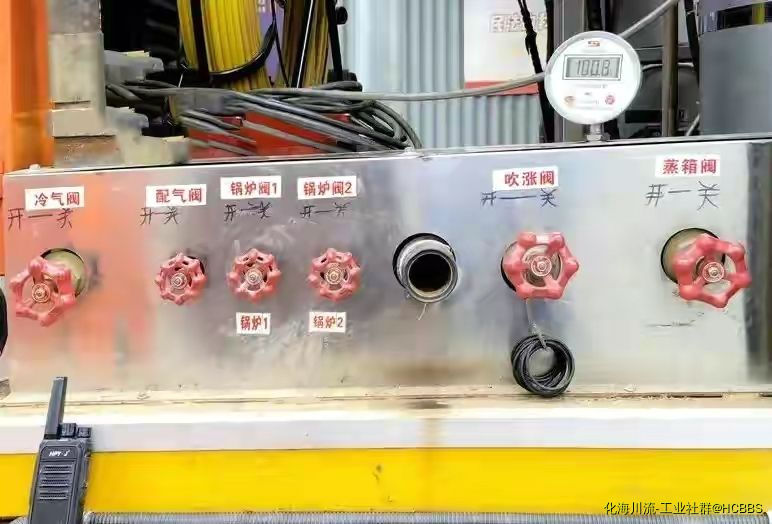

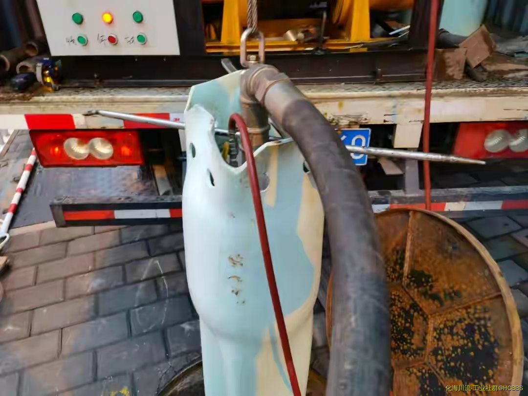

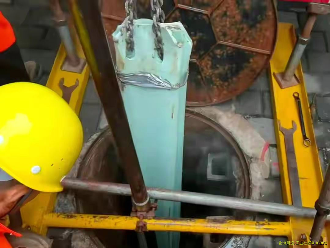

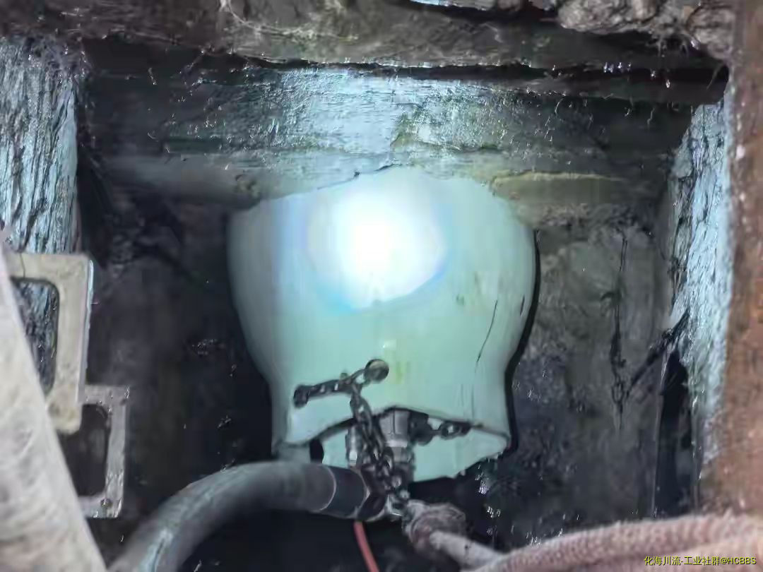

待内衬管达到设定温度后,增大软管内部压力将内衬管撑开、膨胀至与原管道紧密贴合,然后保持压力恒定注入冷空气降温,使内衬材料冷却硬化形成紧贴管壁的新内衬管,实现管道的整体修复。
发表于 2021-11-25 08:22:56
该工艺最大特点是修复材料在工厂预制生产,和传统通过开挖方式埋设的管道相似,衬管材料的力学性能、化学抗腐蚀性能、管壁厚度等各项性能指标都是“出厂即保证”。现场只是通过热量和压力的物理作用对管材进行形状改变,不会造成材料性质的变化。

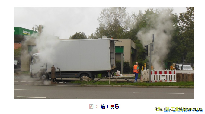

它是多种内衬修复中较为快捷的一种。若不包含清淤预处理、软管预加热的时间,从下管到修复完成往往在1 ~ 2个小时内完成并可恢复通水,小于DN300mm管径的管道甚至可以在30分钟内完成。

由于修复材料拥有良好的热塑性能,该工艺可用于修复轻微错口、变径、异形、转弯管道的修复。
比如椭圆形、马蹄形、矩形等各种断面形状的异形管;
比如DN400变径管道,中间局部出现DN360或DN450管径,但管径变化区间不宜过大,否则内衬管会因无法充分撑开复圆,或过度膨胀导致壁厚减薄甚至破裂;
比如接口错位的管道,修复后虽不能消除错台,但会使错台变得更圆滑,从而减小过流阻力,增加过流效率;
此外,也可以应用于有一定夹角弯转的修复,实践中小于30°夹角的折弯管道修复应用较多。

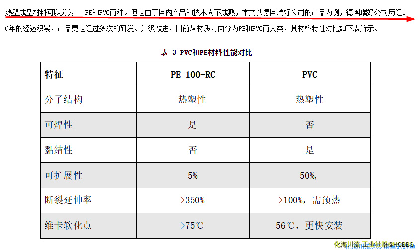

FIPP的修复材料为改性PVC材料,具有耐酸碱、耐腐蚀、耐老化等特性,适合各种介质包括污水的输送。修复后设计使用年限长达50年,后期也不会出现腐蚀、结垢等缺陷。同时,内衬管内壁表面粗糙系数较小(修复后内表面粗糙系数为0.009),修复后虽然过流断面稍有减小,但实际上过流效率大幅提高。

此外,因衬管材料加热软化后有良好的韧度等特性,当现场安装出现问题或检测修复后存在质量缺陷时,可以对衬管进行再加热,软化后抽出,因此可以**降低修复工程失败的风险和返工的成本。

FIPP内衬管属于改性PVC材质,其力学性能指标相对偏低,以排水管道主要弯曲弹性模量指标与玻纤树脂固化材料作对比——热塑内衬材料弯曲弹性模量指标约为2000-3000MPa,而玻纤树脂固化材料弯曲弹性模量指标约为10000-15000MPa。小管径管道的全结构性修复没有问题,但对于管径稍大的管道修复时,需要选择壁厚较厚的内衬材料,修复施工难度**提高。
