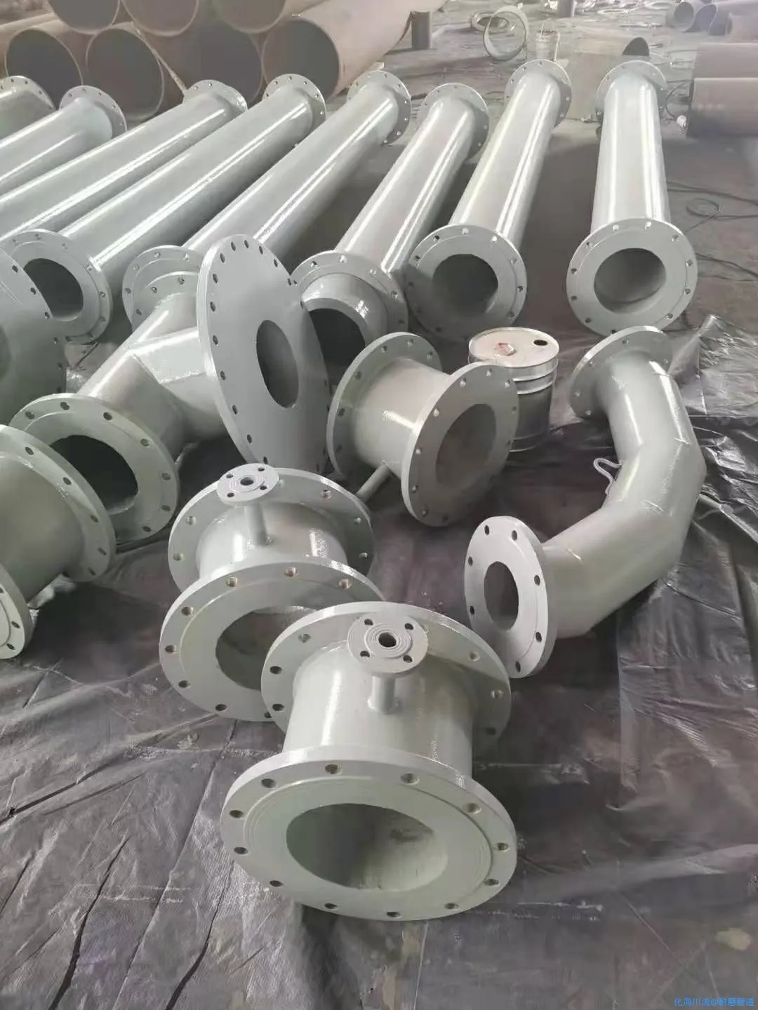

增韧高铝陶瓷耐磨复合管铠装层采用Q235焊接钢管,耐磨层采用增韧高铝陶瓷片或增韧高铝陶瓷环,瓷片厚度不低于14mm,瓷片或瓷环应紧密结合,瓷片或瓷环的最大间隙不应大于1mm;增韧高铝陶瓷管道具有良好的耐磨、耐蚀性,抗机械冲击与热冲击;增韧高铝陶瓷管道内壁应整洁,顺滑,无高低不平现象,瓷片或瓷环的过渡段平整度不应大于0.5mm。法兰连接处要做进一步处理,不得损法兰。高铝陶瓷的洛氏硬度HRA88,耐磨层采用氧化铝含量92%。

陶瓷耐磨弯头种类一般分为两种,一种采用高温自蔓燃离心复合技术工艺生产的自蔓燃陶瓷弯头,一种是陶瓷贴片耐磨弯头。

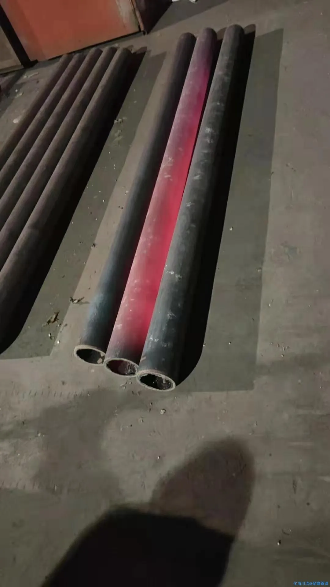

一、自蔓燃陶瓷复合管可能比较常见,这种管材从内到外分别有刚玉陶瓷、过渡层和钢三层进行组成,其内部的陶瓷层能在二千二百以上高温下形成致密刚玉瓷,并也能通过过渡层同钢管形成牢固的结合;小口径较多,广泛用于气力输灰、除尘耐磨弯头、电厂耐磨管道等。
输灰耐磨陶瓷弯头
除尘耐磨弯头
二、陶瓷贴片复合管作为陶瓷复合管其中的一种,不但能够充分发挥出钢管的高强度、好韧性、耐冲击型和好的焊接性等优势特点,而且还有刚玉陶瓷高硬度、高耐磨、耐腐蚀和耐热性等优势特点,甚至还能克服钢管的低硬度、差韧性和差耐磨性缺点;硬度达到85以上,刚玉陶瓷厚度可以根据实际情况进行选择,方便使用。广泛用于电厂煤粉输送管道,洗煤厂耐磨管道,水泥厂钢厂除尘耐磨管道等。

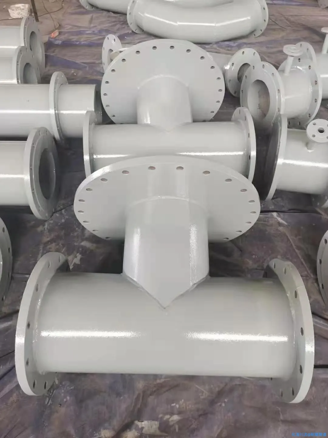

输灰耐磨管道陶瓷弯头技术要求
电厂陶瓷弯头输灰管道经常使用,国内外电煤所含杂质(包括石块等)较多,品质很低,应用在电厂输灰耐磨弯头,存在着磨损严重,寿命较低的问题。采用陶瓷耐磨管道,效果明显。
1.输灰内衬陶瓷复合管采用凸凹镶嵌防脱落型陶瓷贴片结构,用于输灰系统,钢管厚度不小于5mm,陶瓷厚度小于8mm。
2.为减小管内输送阻力,单个弯头陶瓷外管需采用整体式或热煨弯头结构形式,单个弯头不能使用虾米腰弯头或拼接弯头结构。
3.为减少泄漏发生率,直管单个管件长度不低于6米,单根陶瓷外管需采用整根无缝钢管下料生产,单根直管不能使用多节拼接生产。
4.所有管道内径保证一致,内衬陶瓷块与块之间衔接紧密无缝隙,表面平整光滑,不能使用粘接剂或其他物质填充,陶瓷管成型后需清理管内杂物内衬应呈现陶瓷白色。
5.粘接剂:瓷片和缸体之间采用耐高温、耐低温、无机胶合成剂作为缸体和陶瓷片之间的粘接剂,厚度≥1mm,粘接剂需性能稳定,抗冲击能力强,能长期在-30℃至+600℃温度之间长期运行,填充饱满。
