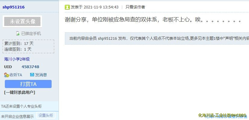

刚刚看到一个帖子讨论说:
单位刚被应急局查的双体系,老板不上心。
