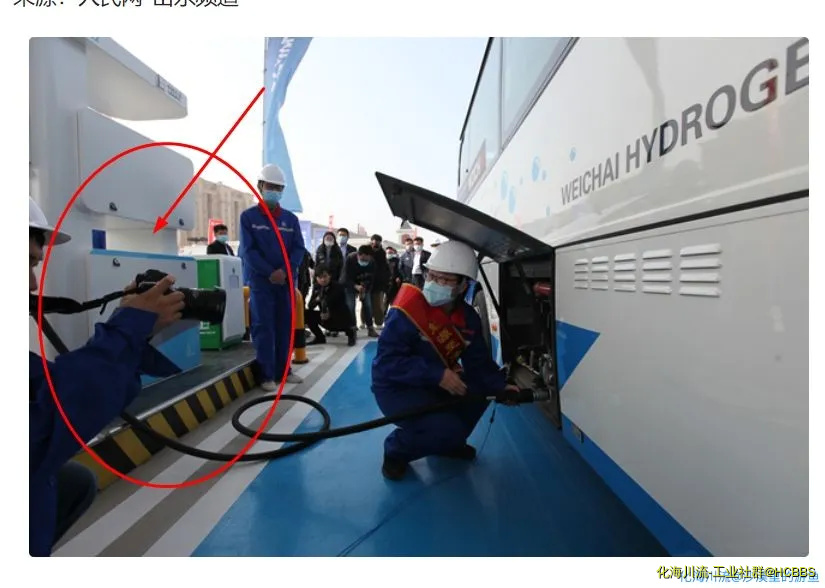

简介--本帖最后由 沙漠里的游鱼 于 2021-11-22 07:41 编辑 我们知道加油站拍照是违规的,加氢站呢?、 .guestviewthumb {margin:10px auto; text-align:center;}.guestviewthumb a {font-size:12px;}.guestviewthumb_cur {cursor:url("template/one_default/assets/common/scf.gif"), default; max-width:300px;}.ie6 .guestviewthumb_cur { width:300px !important;} 登录/注册后可看大图 image.webp (32.91 KB, 下载次数: 3) 下载附件  保存到相册 2021-11-21 21:42 上传 // [预览] strpos(image.webp,'.doc') !== false //strpos(image.webp,'.doc') !== false || strpos(image.webp,'.docx') !== false 2930368 == 1725814 var jq = jQuery.noConflict(); function buyAction0(aid,tid){ layer.closeAll(); } function showBuy(aid,tid){ showWindow('attachpay', "forum.php?mod=misc&action=attachpay&aid="+aid+"&tid="+tid); } function showtip0(aid,tid){ layer.open({ type: 2, shade:0.1, area:['1200px','800px'], title:'附件预览', shadeClose:true, //content: 'https://bbs.hcbbs.com/ ...-登录查看全文

简介--摆拍。不过显然影响正常运营。-登录查看全文

简介--智者明 发表于 2021-11-21 22:20 摆拍。不过显然影响正常运营。 对需要进入防火防爆区的新闻报道等这样摄像的该如何管理-登录查看全文

简介--智者明 发表于 2021-11-21 22:20 摆拍。不过显然影响正常运营。 摆拍! 为了一个形式上的花活,置安全于不顾,不出意外这又是个别人意志 那么从上到下振聋发聩的安全到底是讲给谁听的? 客观规律,法律和上司,安全 ...-登录查看全文

简介--智者明 发表于 2021-11-21 22:20 摆拍。不过显然影响正常运营。 万能的海友还真的看出问题了 登录/注册后可看大图 image.webp (32.03 KB, 下载次数: 3) 下载附件  保存到相册 2021-11-22 08: ...-登录查看全文

简介--这应该属于重大隐患。防爆区域使用非防爆电器,需要罚款或停业整顿。-登录查看全文

简介--几人行 发表于 2021-11-22 08:53 摆拍! 为了一个形式上的花活,置安全于不顾,不出意外这又是个别人意志 那么从上到下振聋发聩的安全到 ... 可能大家都关注仪式去了,毕竟完成一个任务大家都高兴,,忽略了这个细节 ...-登录查看全文

简介--本帖最后由 qugd 于 2021-11-25 11:14 编辑 如果拍照者是使用一台老式的机械相机,是没有问题的,但现在那种相机已经很难找到了。比如尼康 FM2,钮扣电池做内测光,其他操作全是机械的,应该是本安级别的吧。 防 ...-登录查看全文

简介--qugd 发表于 2021-11-25 11:11 如果拍照者是使用一台老式的机械相机,是没有问题的,但现在那种相机已经很难找到了。比如尼康 FM2,钮扣电 ... 对的,不能简单凭经验推断 只是这个是一个细节问题, 来做一个讨论 ...-登录查看全文

简介--沙漠里的游鱼 发表于 2021-11-25 12:12 对的,不能简单凭经验推断 只是这个是一个细节问题, 来做一个讨论 我觉得那个加氢站是刚落成,摆个样子装逼呢,可能现场根本没氢气 ...-登录查看全文

简介--qugd 发表于 2021-11-25 16:30 我觉得那个加氢站是刚落成,摆个样子装逼呢,可能现场根本没氢气 你这个观点很冷静!-登录查看全文

简介--沙漠里的游鱼 发表于 2021-11-25 16:31 你这个观点很冷静! 很明显的摆拍!!-登录查看全文

简介--图片里拍照的,还有拍这个照片的,还有操作人员附近30米范围内的人的手机(正常人用的是不防爆手机)统统交出来;还有汽车上定位系统先拆卸下来-登录查看全文

简介--hanfei2019 发表于 2021-11-26 07:54 图片里拍照的,还有拍这个照片的,还有操作人员附近30米范围内的人的手机(正常人用的是不防爆手机)统统交 ... 还有汽车上定位系统先拆卸下来?? 这个也有风险吗????@智者 ...-登录查看全文

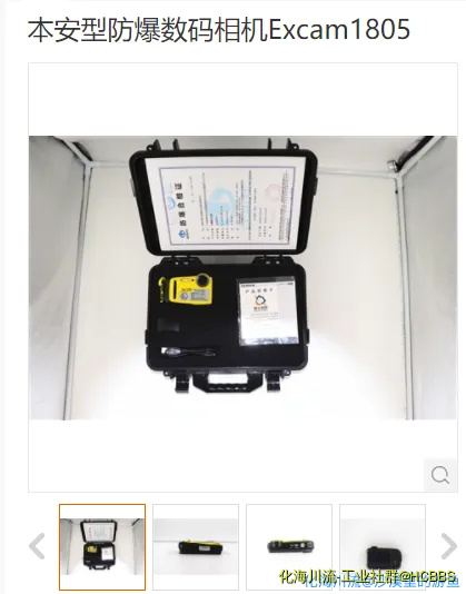

简介--京东有卖的防爆相机,我们买的1.28万元-登录查看全文

简介--当然有,没有闪光灯功能-登录查看全文
