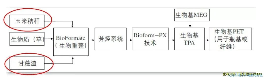

生物基乙二醇成为投资热门
我国乙二醇产品主要用于生产聚酯、防冻液以及粘合剂、油漆溶剂、耐寒润滑油、表面活性剂和聚酯多元醇等。其中聚酯(PET、PU)是我国乙二醇的主要消费领域,其消费量约占国内总消费量的94.0%,
1995年我国乙二醇的表观消费量只有65.69万吨,2000年达到195.71万吨,年均增长率高达24.40%。进入21世纪以来,乙二醇的表观消费量继续大幅增长,2002年突破300万吨大关,达到301.99万吨,成为超过美国的世界第一大乙二醇消费国。
而采用生物质材料制造乙二醇已成各大化工厂家的重点发展对象。
不久前,可口可乐公司、长春美禾科技和芬欧汇川宣布了第一个计划商业化的新技术,以创造植物基单乙二醇(bMEG):它可以在 PET 瓶中取代传统的石油基MEG原料,最终制造出部分生物基的PET材料。
发表于 2021-11-21 20:42:19
