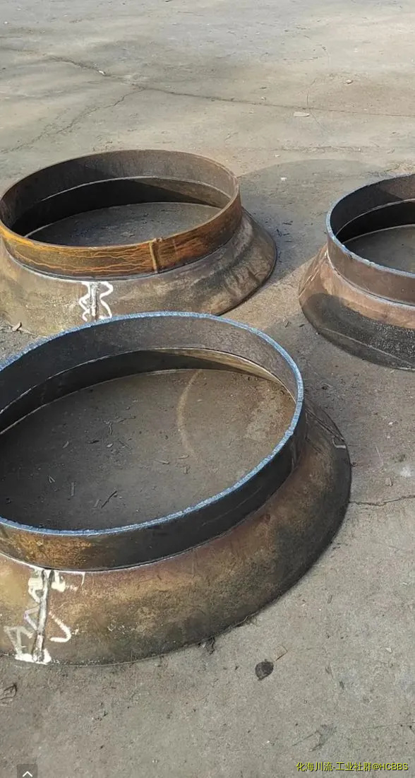

这样做是便宜还是造价更高
发表于 2021-11-16 14:07:36
那肯定是现场制作便宜呗。
但要是有一定压力要求的是不允许这样做的。
不过变径的直径如果超大,可能市场上就找不到了,除非特殊加工。
这类现象最好咨询设计单位,并出具书面认可,免得以后麻烦。
供参考。

感觉不便宜,除非你的焊工管工是闲着的,反正都要发工资 而且你有卷板机  详情 回复 发表于 2021-11-16 16:07
沙漠里的游鱼 + 6 深入讨论
CHANGBAISHI 发表于 2021-11-16 16:06
那肯定是现场制作便宜呗。
不过变径的直径如果超大,可能市场 ...
而且你有卷板机
发表于 2021-11-16 16:07:33
玩这么大直径的如此厚度的材料,现场肯定要有卷板机、液压成型机的吧 否则要是专门的准备做这几个的材料,除非属于特制,市场局限买不到。也就没有比较了  详情 回复 发表于 2021-11-16 16:19
而且你有卷板机

别看这几个30寸的大小头,现场制造费用可能是几大千  详情 回复 发表于 2021-11-16 16:27
否则要是专门的准备做这几个的材 ...
发表于 2021-11-16 16:27:32
水管要求不高,现场自己做做划算。就这三道500的口,一个350/天的焊工一天是焊不完的,还的搭进去一个管工和一个小工半天,下来三个自制大小头施工费得1200,这个价格要远小于外购。(主要外购得考虑采购周期)

第一,未考虑材料费,当然有废旧材料不要钱也可以 第二,未考虑这三个大小头的下料时间,这个又得搭上大半天时间 第三,未考虑这三个大小头卷板时间,相应的机械费用 第四,未考虑大小头本身纵向焊缝的焊接组对时  详情 回复 发表于 2021-11-17 09:11
CHANGBAISHI + 10 支持
禁区 发表于 2021-11-17 07:34
水管要求不高,现场自己做做划算。就这三道500的口,一个350/天的焊工一天是焊不完的,还的搭进去一个管工 ...
第四,未考虑大小头本身纵向焊缝的焊接组对时间及相应的功效

楼主的考虑细致入微,厉害。 是不是还得考虑万一卷板机坏了耽误的时间,焊后不合格得处理浪费的时间,,,,,  详情 回复 发表于 2021-11-17 10:55
第二,未考虑这三个大小头的下料时间,这个又得搭上大 ...
楼主的考虑细致入微,厉害。

非正常因素,可以不考虑, 现场制作,除非是订购不到或者时间来不及,才采用  详情 回复 发表于 2021-11-17 10:57
禁区 发表于 2021-11-17 10:55
楼主的考虑细致入微,厉害。
是不是还得考虑万一卷板机坏了耽误的时间,焊后不合格得处理浪费的时间 ...
非正常因素,可以不考虑,
发表于 2021-11-17 10:57:38
这类低压大直径管件,现场制作是常规做法。说造价有点跑偏了  详情 回复 发表于 2021-11-20 11:44
首先,这种情况必须有前提条件,否则泛泛讨论没有意义。
前提是:工况允许、制作工艺允许(现场条件)、数量允许(不多)、工艺性能允许(阻力损失、冲刷、腐蚀)、......
这只是大小头,现场制作弯头(俗称“虾米腰”)很常见。
管理者考虑的重点是权衡造价、效率、质量....各因素的平衡点,而不是单独强调哪一个。
发表于 2021-11-20 11:44:29
以前是现场做,现在再这样做其实是不划算的 人工成本增加太多了 只是大家习惯了不算这个账  详情 回复 发表于 2021-11-20 12:11
人工成本增加太多了
只是大家x i惯了不算这个账
