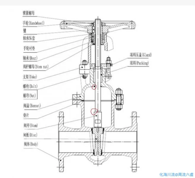

[资源分享] 什么是闸阀阀杆上密封防飞出结构

简介--沙漠里的游鱼 发表于 2021-11-15 21:05 上密封是指阀盖轴孔下端的圆锥形密封面和阀杆上的圆锥形密封面构成的一对密封副,当阀门全开时通过阀杆向上的轴向力作用在上密封的密封面上而达到密封,防飞出是指阀杆圆锥形 ...-登录查看全文

上密封是指阀盖轴孔下端的圆锥形密封面和阀杆上的圆锥形密封面构成的一对密封副,当阀门全开时通过阀杆向上的轴向力作用在上密封的密封面上而达到密封,防飞出是指阀杆圆锥形密封面及以下的大圆柱对阀杆的一个限位。  详情 回复 发表于 2021-11-16 08:46
