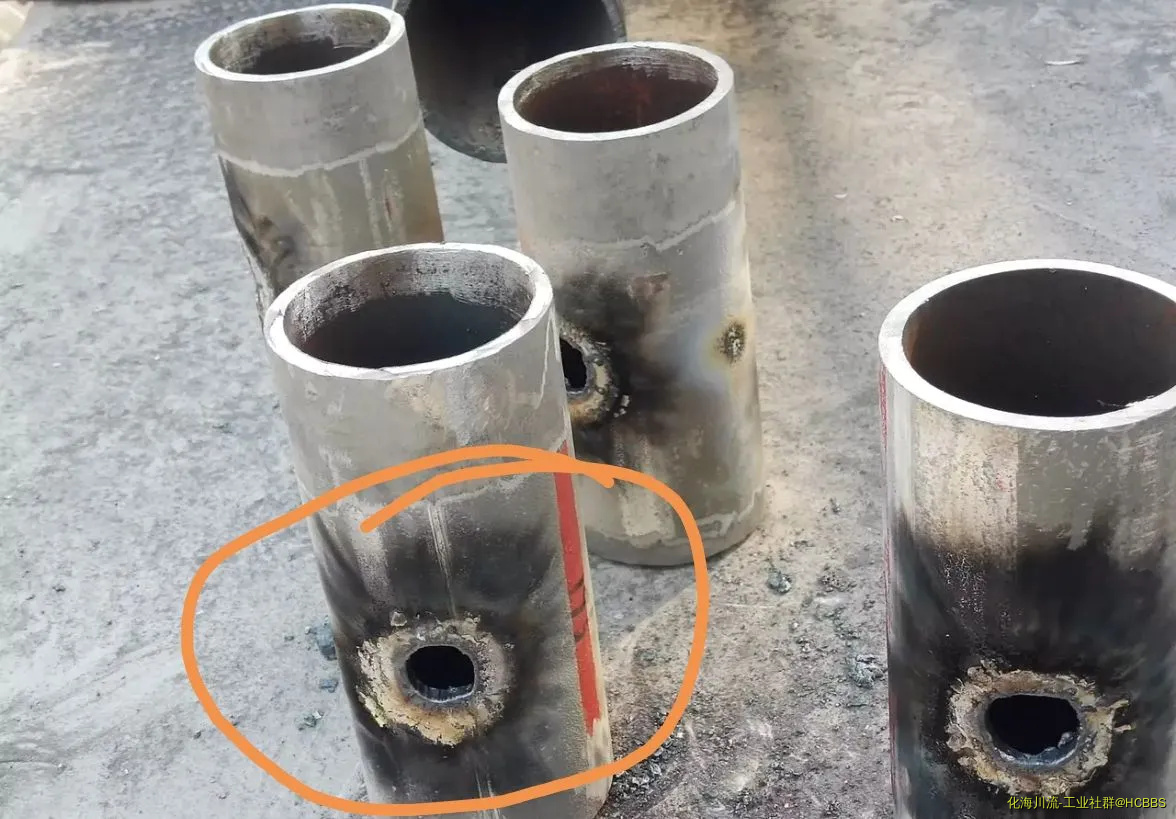

只管开孔这样可以吗?

是支管吗?
发表于 2021-11-13 16:21:02
对,支管开孔  详情 回复 发表于 2021-11-13 16:36
对,支管开孔
发表于 2021-11-13 16:36:50
不会是泵出口压力表接管吧
如果安装焊接时有加强管咀(看着不像)还勉强。
这做工,简直了————
发表于 2021-11-13 21:04:17
气割开孔,随意性,不规范  详情 回复 发表于 2021-11-14 08:55
沙漠里的游鱼 + 4 深入讨论
这个是要插接焊才可以吧?这孔开的应该要报废了吧?
这样的孔要是焊接,,,,,能行?

很多公司要求这样的开孔需要机械开孔了  详情 回复 发表于 2021-11-14 08:54

气割开孔,随意性,不规范

最好机械钻孔或者内磨头开孔,如果气割开孔,孔应该小于需要孔径,然后内磨头清理到位

这边水管基本都这么开的! 也知道不合适,但省啊~

水管压力低,不会有大问题,就算杂质在里边,最多也是卡阀门  详情 回复 发表于 2021-12-4 21:39

砂轮机打磨下了  开下坡口

能开孔肯定不是高压,有色标是特殊材质?如若不是气割开孔没什么问题,只是不好看,处理一下就行。不过正规要求肯定是机械开孔(开孔器),看业主。

最好不要让工人去判断是不是高压的问题 该怎么做就怎么做 否则工人根据自己的习惯做 要出问题  详情 回复 发表于 2021-11-23 15:02

扔了,开孔器干嘛用的

如果是安放式,用的支管台,孔内侧氧化皮打磨下没有问题,现场用机械加工,说起来容易,实际操作成本高。

气割开孔是允许的,GB50235、SH3501中对仪表气源部件的开孔有明确要求。从照片上看管道安装前进行开孔作业这是符合规范的,氧化铁处理不到位,可能是楼主拍摄的时候还没有进行处理,毕竟没有到安装阶段。

现在很多总承包商的技术规范已经明确不能气割开孔了,规范是最低要求  详情 回复 发表于 2021-12-4 21:40
