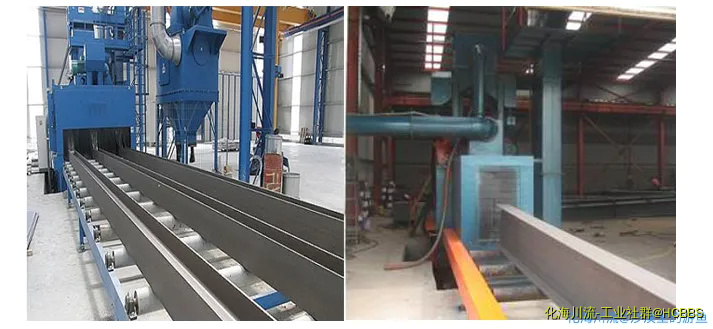

一、什么是钢结构抛丸处理呢?
    钢结构抛丸处理是一种机械金属表面处理的工艺,需要用到钢结构抛丸机。这种设备是利用抛丸器抛射出去钢砂击打到钢结构件的表面上,产生的碰撞和打击完成了抛丸处理工艺。它可以去除金属表面的铁锈和油污杂质,还原金属原有的光泽。
    钢结构抛丸机的运行过程是封闭式的,设备带有除尘器,这样就避免了尘土飞扬的工作了,并且是环保空气排放达到国家标准。行业应用范围比较广,比如造船行业、汽车零部件、飞机部件、桥梁、钢结构件、焊接板材件、管道内外壁防腐。
    二、钢结构抛丸处理的目的是什么?
    1、除锈去氧化皮。代替传统的手工除锈(砂皮、钢丝刷等),代替传统的酸洗除锈工艺。
    2、效果比传统工艺高出几十倍,钢结构件摆放在辊道上,清理行走的速度约每分钟几米的速度。
    3、设备带有除尘器,现场无灰尘无污染工作,属于国家提倡的环保产品。
    4、处理之后的钢结构件表面出现粗糙度,更增加了喷漆工艺漆面的粘合力。
    5、消除金属工件的内应力,强化工件增加使用寿命。
