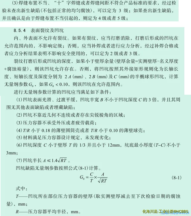

凹坑深度>壁厚余量,裂纹要打磨消除
G0<0.1,凹坑在允许范围内
不影响定级

1,楼主这个是一个好的系列,赞一个
2,十字焊缝设计问题还是制造问题,是否需要将问题返回设计院与制造厂?
3,关于裂纹处理,同意你的观点,不过这个设备运行要注意了

仅十字焊缝一项评级即三级。  按容规,对凹坑补焊是最简单的方法。材质很特殊还是现场不具备条件

不可以,应该定2-3级。
理由:因结构布置不合理十字焊缝在检验周期内未出现新的缺陷,不影响定级。
裂纹缺陷打磨处理后凹坑深度>壁厚余量,无量纲计算G0<0.1,凹坑在允许范围内,不影响定级。

按下边图片
凹坑如果未超标,还是最好不要补焊,局部补焊造成的应力不容易消除
发表于 2021-11-16 20:24:39
十字焊缝不好解决,其他的可以补焊处理!
发表于 2021-11-16 22:32:15
