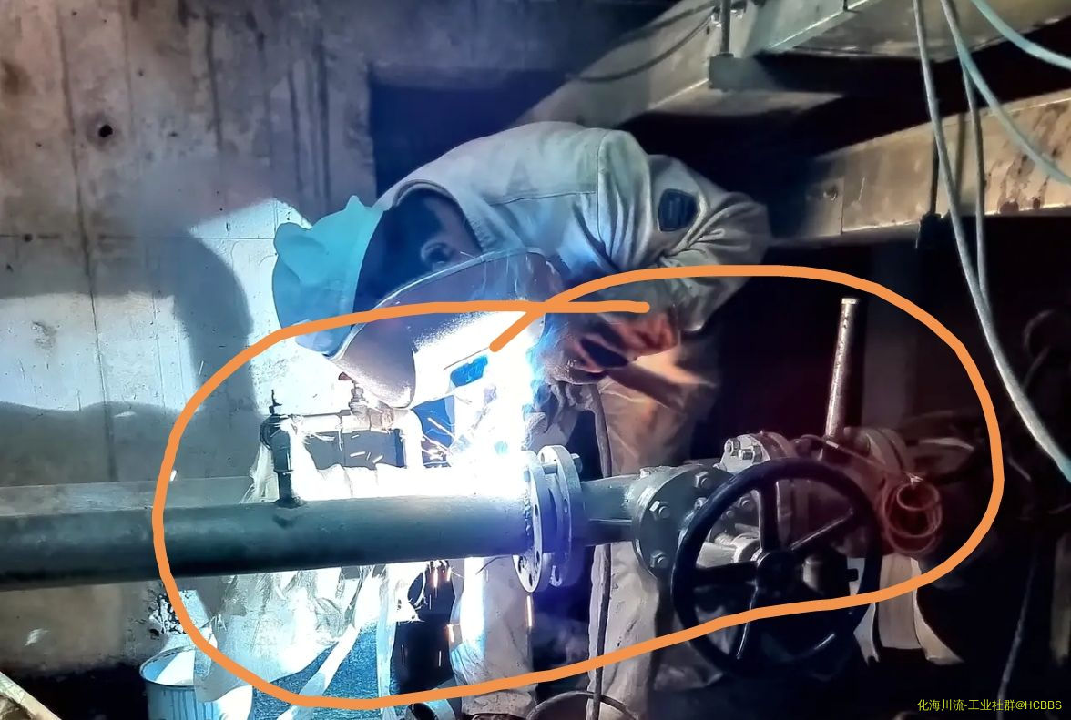

[资源分享] 【海川管道安装】这样连着阀门焊法兰好不好?容易出现什么问题

为什么要这样焊接管子
发表于 2021-11-11 20:10:19
容易对尺寸,操作方便!
发表于 2021-11-11 22:36:19
不太同意,一般管工就可以根据跨中布置原则先把法兰做好  详情 回复 发表于 2021-11-14 16:13

xinlianxinVIP会员 VIP会员 | 显示全部楼层       最后访问IP新疆维吾尔自治区
海川高二  |  头衔:  【煤化工设备管理】
承插焊、15BL法兰,仅限现场简单补焊。  严禁新配管道这样直接焊接
发表于 2021-11-12 08:02:07
为什么要严禁呢,有什么危害吗‘’、  详情 回复 发表于 2021-11-14 16:17

周流六虚VIP会员 VIP会员 | 显示全部楼层       最后访问IP浙江省
应该是为了保证管道和阀门同轴,避免产生径向载荷吧
发表于 2021-11-12 08:25:30
相反起不到这个作用  详情 回复 发表于 2021-11-14 16:15

看起来是条水管道,但即使是水管道也应将管道与设备盲断隔离;作业环境象是受限空间又是高处作业,安全措施不到位。
发表于 2021-11-12 08:35:34
作业环境条件的确不是很好  详情 回复 发表于 2021-11-14 16:14

15729381653VIP会员 VIP会员 | 显示全部楼层       最后访问IP河南省
这样做会产生阀门受力,一般不允许的。
发表于 2021-11-12 09:18:42
对,这个也是一个因素  详情 回复 发表于 2021-11-14 16:13
为什么要严禁呢,有什么危害吗‘’、
发表于 2021-11-14 16:17:57
如果垫片预装 非金属垫片,有烧损可能。 未预装垫片焊接飞溅物无法清理。如产生焊接变形无法不好测。 所以图例 只可现场修补  详情 回复 发表于 2021-11-14 17:25
沙漠里的游鱼 发表于 2021-11-14 16:17
为什么要严禁呢,有什么危害吗‘’、
如果垫片预装 非金属垫片,有烧损可能。
发表于 2021-11-14 17:25:47
更大的风险是忘记锁里口  详情 回复 发表于 2021-11-16 15:08
有道理,安装的知道这个道理,就不会让工人这样做了  详情 回复 发表于 2021-11-14 18:51

更大的风险是忘记锁里口
发表于 2021-11-16 15:08:10
承插焊不需内焊口。 当然 从图上看不出是平焊还是承插焊  详情 回复 发表于 2021-11-16 17:54
沙漠里的游鱼 发表于 2021-11-16 15:08
更大的风险是忘记锁里口
发表于 2021-11-16 17:54:19
俗称的承插焊,包括平焊法兰和承插焊法兰 您说的承插焊法兰是不需要焊接内扣的 国内项目很少用承插焊法兰 一般是平焊法兰 要说里口  详情 回复 发表于 2021-11-16 17:56
俗称的承插焊,包括平焊法兰和承插焊法兰
您说的承插焊法兰是不需要焊接内扣的
国内项目很少用承插焊法兰
一般是平焊法兰
要说里口
发表于 2021-11-16 17:56:21
我们做的承插法兰里面都是要溜一遍的。
就楼主发的这个,做法个人觉得没什么问题,两片法兰是螺栓带着的,也不存在热影响和法兰配对不合适问题,压力不高,外面焊接质量保证里面可以不焊接。
