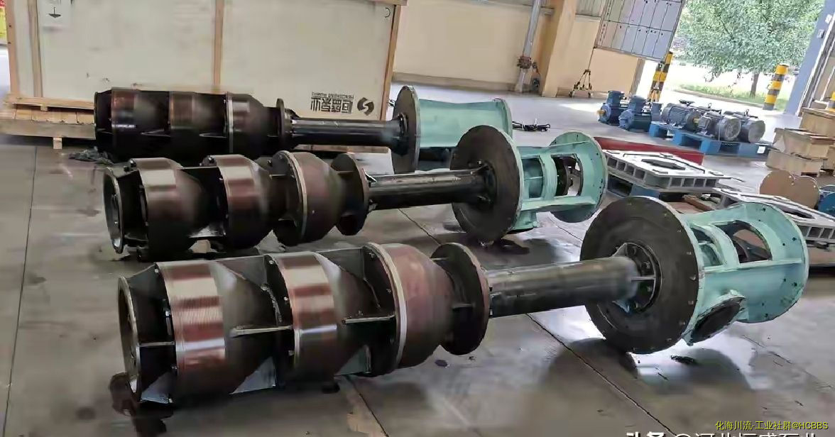

这个是什么设备

这是VS6泵碗形壳,称为空间导叶体
发表于 2021-11-11 12:01:30
这个结构有什么特点,或者是用途  详情 回复 发表于 2021-11-11 15:14
沙漠里的游鱼 + 5 深入讨论
立式筒袋泵

中原人 发表于 2021-11-11 12:01
这是VS6泵碗形壳,称为空间导叶体
这个结构有什么特点,或者是用途
发表于 2021-11-11 15:14:50
VS6型泵是立式双壳(内壳为导流壳)悬吊式离心泵,该泵的适宜应用于低汽蚀,冷或热中性或腐蚀性的清洁介质的工况.。  详情 回复 发表于 2021-11-11 15:35

沙漠里的游鱼 发表于 2021-11-11 15:14
这个结构有什么特点,或者是用途

空间导叶体也叫导流壳,其主要特点是轴向长径向短,用于各种井用泵(深井泵、潜水泵)和导叶式混流泵,其内部流动复杂,叶片扭曲程度较大,有一定的设计难度。空间导叶起到整个压水室的作用,把叶轮出口液体收集起来送到下级叶轮进口或出口管路、转换速度能为压力能、消除速度环量。设计传统的空间导叶时,应确定导叶进、出口角,内、外流线,轴向长度和中间流线。导叶进口角取大于液流角,出口角一般取90°,内流线为轮毂体与导叶叶片的交线,外流线为壳体与导叶叶片的交线,导叶的轴向长度L= (0.5~0.7) D2(D2为叶轮外径),中间流线为使其所分的两个小流道通过的流量相等。在空间导叶体中,液体从叶轮出口处流入空间导叶体途经环形空间时流向改变,在空间导叶叶片进口存在大量的回流和旋涡,并且在空间导叶吸力面存在大量的二次流,产生较大的水力损失,影响泵的效率,资料表明空间导叶体中的水力损失占泵内水力损失的40%~50%。与此同时,这些二次流、旋涡等现象更会加剧流体诱发的泵体振动、噪声,降低泵运行稳定性。因此,空间导叶对离心泵的综合性能有较大的影响。

我见过外形类似的,输送透平油,无填料或机械密封,轴承无需外加润滑,无泄漏,长度可以由连接段调节。
这个好--长度可以由连接段调节
