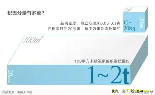

降水量是指气象观测人员用标准容器将12小时或24小时内采集到的雪化成水后,测量得到的数值,以毫米为单位。
积雪深度就是通常我们看到的雪的厚度,是积雪表面到地面的垂直距离,以毫米为单位。
通常情况下
一毫米降雪能积多少雪
与地面温度和雪中的含水量等因素有关
如果地面温度较高,雪落到地面就立马会融化,也就不能形成积雪;
如果雪中含水量大,积雪就相对薄一些,而含水量少,积雪深度就相对深一些。
数据显示,在通常情况下,1毫米的降水量,在北方相当于下了8至10毫米厚的雪,在南方则相当于下了6至8毫米厚的雪,主要是因为北方雪的含水量比南方低。

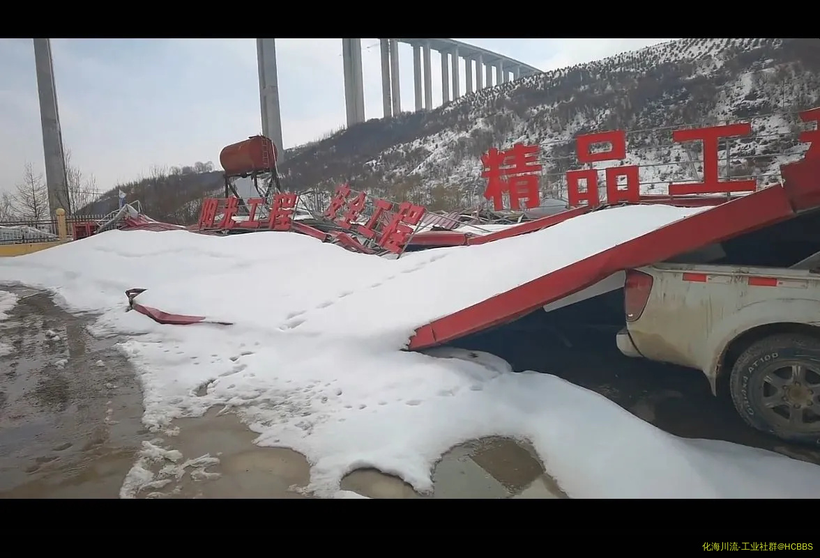

精品工程的车棚被压垮了

这些都有随意而为的嫌疑
对不同的区域,应该考虑不同的建筑方式或设置特定的防范措施
跟南方的一些雨棚相似,和风细雨的时候,一个简单的雨棚可以遮风挡雨,但面对狂风暴雨时,有可能变成致害因素!
少一些临时设施,多一点规范设计,尽管要多花点钱,但那才是正道
