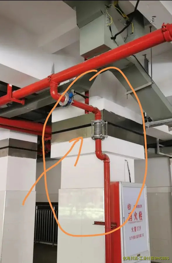

这个管道为什么竖直方向加了个膨胀节?

是不是没设计好,短了一截。。哈哈
发表于 2021-11-7 14:19:28
不是,是一种新规定  详情 回复 发表于 2021-11-7 15:36

发表于 2021-11-7 15:36:00
看了解释,不是画蛇添足,最近增加的新规定  详情 回复 发表于 2021-11-7 15:37

消防管线,是不是防止喘震?

不过仔细看过之后,发现限位螺栓锁死好像不应该。 哦哦,如果方便,最好截一段“新规”见识一哈,好奇 真的想象不出这个设置的目的是啥。  详情 回复 发表于 2021-11-8 07:30
锅炉烟道也有垂直方向的膨胀节。
真的想象不出这个设置的目的是啥。

防止楼房下沉导致管被拉坏

吸收支管位移。。防止影响主管道吧

吸收管道的变形,避免支管与主管的互相影响

看这图,从管道走向本身也是有一定缓冲,再加个膨胀节,蛮怪异的,新规范是地方还是国家?我们一般是主管加个抗震支架就行了。

说的就是增加的抗震设计
关于这一块
抗震支架的要求,
其实很多人也不是很清楚

不用加膨胀节,多花钱了
