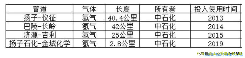

我国目前氢气管网仅有300-400km,最长的输氢管线为“巴陵-长岭”氢气管道,全长约42km、压力为4MPa。

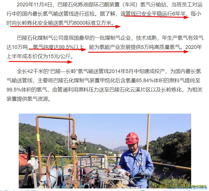

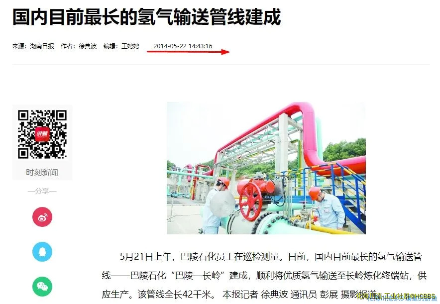

2015年12月3日下午6时30分许,国内在建的最长氢气长输管线、巴陵石化“巴陵-长岭”氢气输送管线首站至分输站“通球清管”成功,进入生产准备阶段。
    投资1.9亿元的巴陵—长岭氢气输送管线全长42公里(其中岳阳城区片区到云溪片区长24公里,云溪片区到长岭炼化长18公里),2012年2月开工建设,横跨岳阳市两区、四乡镇15个村,穿越京广线等铁路4处,高速公路及省道9处,河流3条,定向钻穿越8处。
    由于新建氢气输送管线所经地形地貌复杂,输送的介质氢气具有无色、无味、易燃、易爆等特点,清除管内残存的施工杂质、排出水压强度试验时存留在管道中的水并干燥管道,输送出合格氢气,是管道验收交付使用前确保安全必须解决的关键问题。

上海从华谊吴泾基地送往上海化工区的漕吴氢气/合成气管线长度超过45公里,2014年建成投用。
