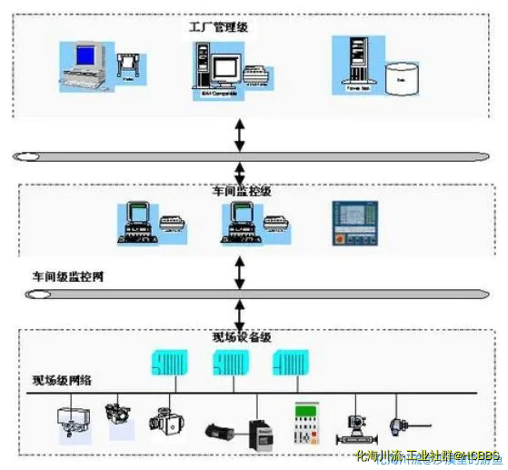

什么是Profibus技术,和以往的技术有什么区别有哪些工程有应用???

简单的说就是rofibus通过总线把各分散的现场设备(传感器和执行机构)连接到控制器或控制系统,同时支持工厂自动化和过程自动化以及驱动应用。
简单的说就是Profibus通过总线把各分散的现场设备(传感器和执行机构)连接到控制器或控制系统,同时支持工厂自动化和过程自动化以及驱动应用。
