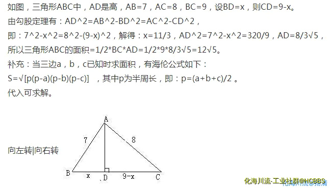

知道三角形的三条边,求三角形的面积。
如果是直角三角形,直接用底乘高就行了,可是呢,这个三角形的3条边,并不是勾股数啊。
怎么求?

那只能在某边上作高,分成两个直角三角形,并根据勾股定律联立方程求出这个高。

我试着网上找了下答案,看看也没有更方便的吧?

海伦粜垍頭公式條又译作希伦公式、海龙公式、希罗公式、海伦-秦九韶公式。它是利用三角形的三条边的边长直接求三角形面积的公式。表达式为:S=√p(p-a)(p-b)(p-c),它的特点是形式漂亮,便于记忆。 相传这个公式最  详情 回复 发表于 2021-11-1 15:18

海伦公式
相传这个公式最早是由古希腊数学家阿基米德得出的,而因为这个公式最早出现在海伦的著作《测地术》中,所以被称为海伦公式。中国秦九韶也得出了类似的公式,称三斜求积术。

如果中学课程上讲解过这个公式,当然可以直接引用公式。
对于这些还没有学到公式前的学生,要让他自行导出这个公式相对还是麻烦的,还得运用勾股定理。

勾股定理还好 关键这个方程式非常的不好解

这个题到还好,底边为9分两段,前段x解的时候两边对消了还是个一元一次~
不过数字复杂的话,这个公式的根号也不太好开……
