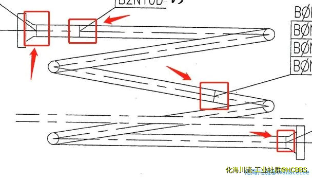

[求助] 压力容器的伴热管的对接环缝探伤方式能否由MT改为PT?材质为S30408
6.4K |33
WallaceLeeVIP会员 VIP会员 | 显示全部楼层 |阅读模式       最后访问IP广东省
一卧式容器上有伴热盘管,设计压力为0.8mpa设计温度为290℃介质为蒸汽接管的材料为S30408,法兰的材质为S30408Ⅱ
伴热管的焊接方式主要为接管之间的对接环缝,以及接管和法兰之间的对接环缝。
设计院规定的伴热管对接接头要做MT检测,Ⅰ级合格。现在问题是:
能否将探伤方式由MT检测改成PT检测,Ⅰ级合格?求大神指教!!

不锈钢不能磁粉吧?得渗透。

你这是哪个设计院啊  不锈钢材做不了  MT啊  只能是PT

设计院肯定是笔误(用别的设计的技术条件,这地方忘改了)  ,你找他一说  他马上  自己就改了,,低级错误

这个不是改不改的问题,奥氏体不锈钢材质的焊缝本来就应选择PT,而不是MT,设计选择表面检测方法选错啦。直接用100% PT才是正确的

设计院搞错了,找设计给你出变更,你再实施,无关乎技术问题,是要程序正确,分清责任。

奥氏体不锈钢 只能是PT检测

楼主的意思是射线能不能改成渗透!?

设计人员的低级错误,校审也没能看出来。只能pt

这种情况,明显是设计院笔误……或者是改图改漏了。
应该用PT
发表于 2021-10-28 08:27:05
找设计更改一下

不锈钢做MT  肯定错误的    这种盘管里面是水蒸汽   应该RT

S30408不是磁性材料不能做MT,只能做PT

肯定是笔误,不锈钢没有铁磁性,无法做磁粉检测,应该是PT

明显的设计错误,审图记录上体现,改做PT.
