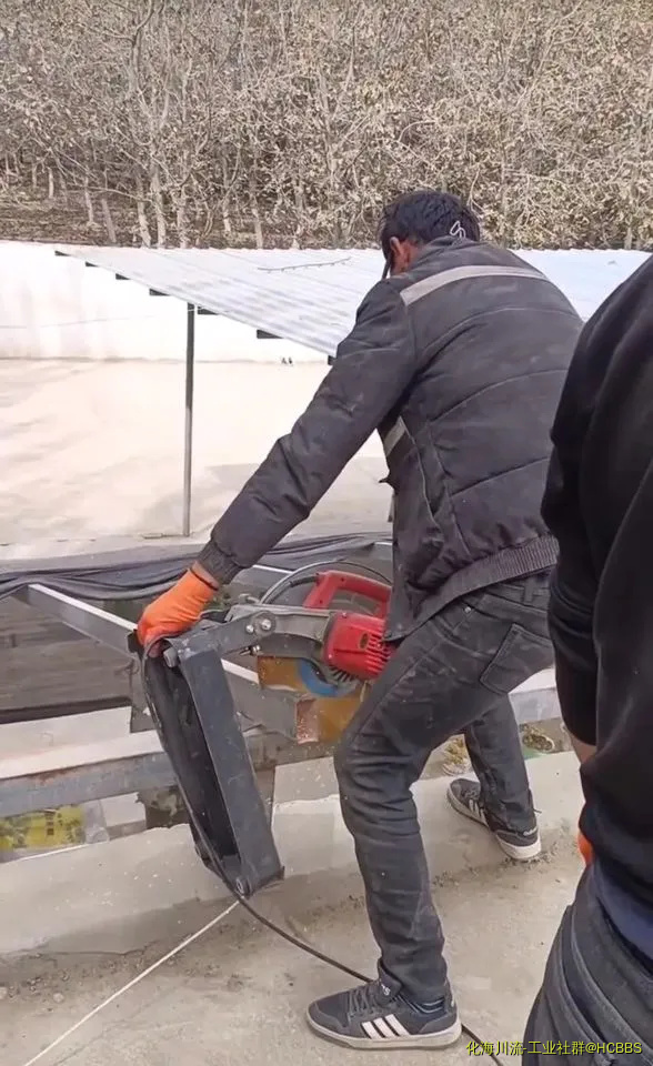

没吃过亏 所以无所畏惧

发表于 2021-10-20 12:07:14
依据GBT 3883.311-2019 手持式、可移式电动工具和园林工具的安全 第311部分:可移式型材切割机的专用要求
图片操作操作存在以下风险
1、护目镜是不是合格?面罩未佩戴。
2.切割机接地线有没有?
3、底座在砂轮受到超过额定阻力的情况下会反弹,砸碎操作者腿骨。
4.工件在切割完毕后整个切割机会落下,工件及切割机不是砸脚就是砸腿
