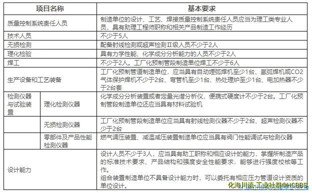

[资源分享] 工厂化预制管段申报特种设备生产许可证必备的资源条件?
4.6K |16
据《特种设备生产和充装单位许可规则》(2019年5月13日颁布),工厂化预制管段是指制造单位在工厂内根据施工设计图将压力管道元件焊接组装后整体出厂的管道元件产品,不包括安装单位在施工现场进行的管道预制。

元件组合装置之 工厂化预制管段
1、建立体系。质保工程师要求中级职称。配备设计、材料、工艺、焊接、热处理、无损检测、耐压试验、理化、检验与试验、设备责任人。其中,设计、工艺、焊接责任人学历要理工类专业,且职称为助理工程师。
  以上职称的要求,如果不符合的话,可以用理工类专业+从业年限换算。
2、 技术人员:不少于5人。
3、无损检测:RT或者UT  不少于2人,RT机2台,UT机2台。如果是企业自己开展无损检测的,所对应的每个项目不少于2名II级人员。此项可以外委。
4、理化检验:力学、化学分析检验人员不少于2人,要有化学分析仪器或者定量光谱分析仪,便携式硬度计2台,材料试验机1台。此项可以外委。
5、焊工,不少于6人。
6、设备:埋弧焊机1台,氩弧焊焊机或者气体保护焊机2台,弯管机1台,热处理炉1台,要带控制柜的电加热器2台。
7、设计能力:可以外委
