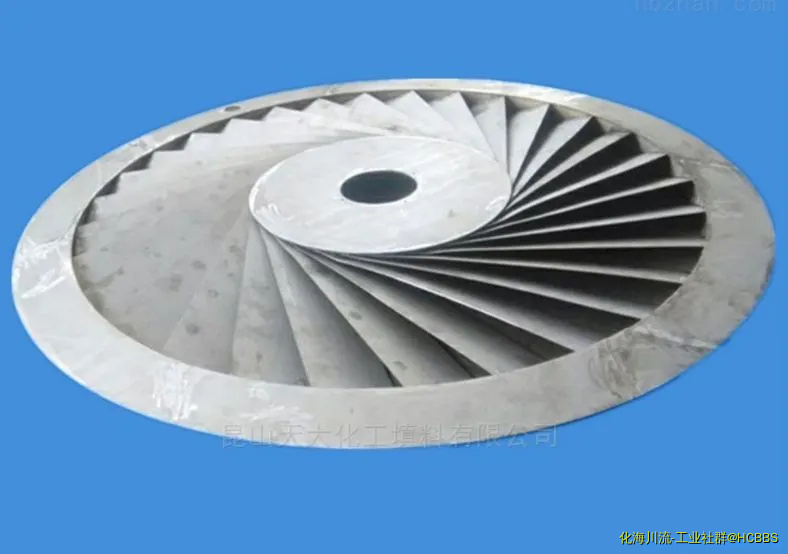

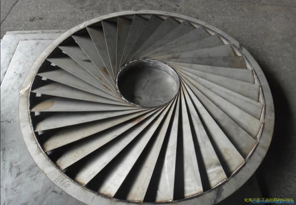

这个是一个什么设备部件,起到什么作用??

旋流板,也叫旋风分离器吧
多层组合的

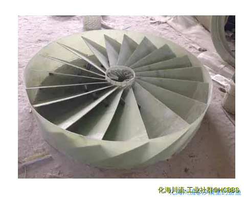

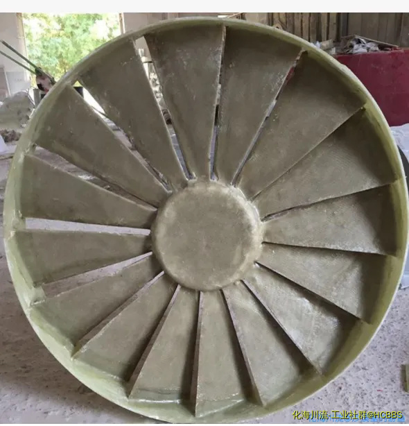

玻璃钢材质的

空冷上的吗?
发表于 2021-10-16 11:08:05
空冷上的吗?
发表于 2021-10-16 11:08:09

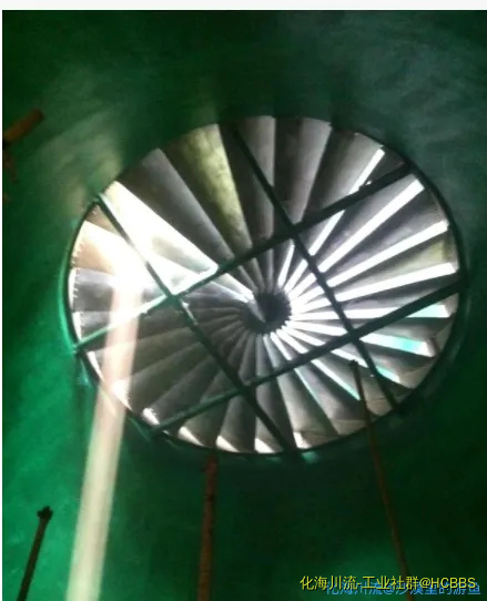

不是空冷上边的,他在设备的内部

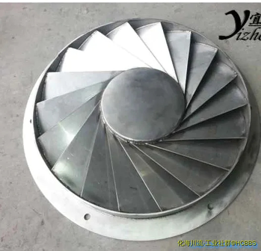

外向旋流板

用于什么工艺或者设备上边的呢

一般是分离气液的,比如常见的湿式除尘啥的等等。

是脱硫塔的除雾器 吗?看着挺像

可以用在这个方面,但是电厂脱硫的除雾器是另外一种结构

外向的可以用在 气液分离上   内向的也可以用塔上进行混合也可以叫旋流塔盘

管束式除雾器
