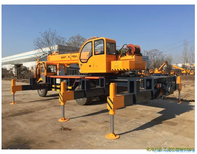

发表于 2021-10-15 13:44:37
假的,模型摆的  发表于 2021-11-3 07:48
JBT 9738-2015 汽车起重机
4.1.1 停机地面必须坚实,作业过程不能下陷。
4.1.2 使用过程中所有轮胎必须离地。
4.2.10 平衡必须标重,并且不能超标。
4.2.14 左右轮承重要平衡,不能偏差10%以上。

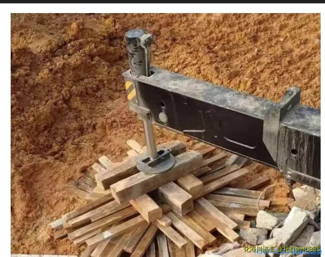

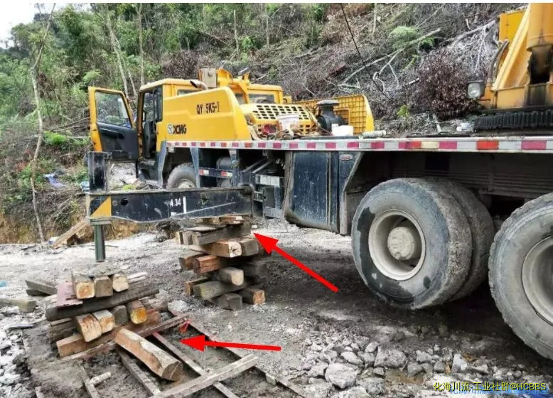

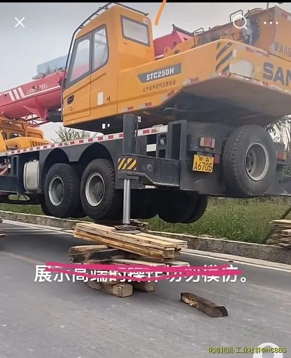

可以这样打双腿吗???
发表于 2021-10-15 13:21:27

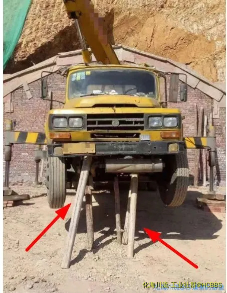

这几根木头起到了什么作用???
发表于 2021-10-15 13:22:49

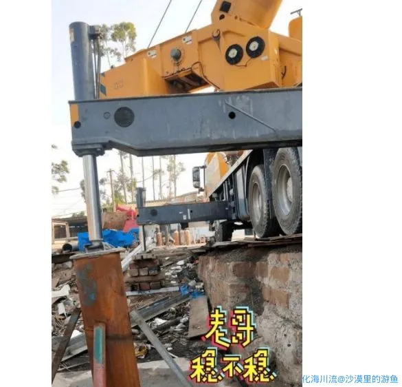

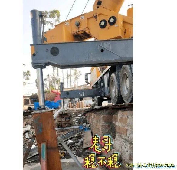

老哥这样稳当吧,铁的!!!1
发表于 2021-10-15 13:24:54

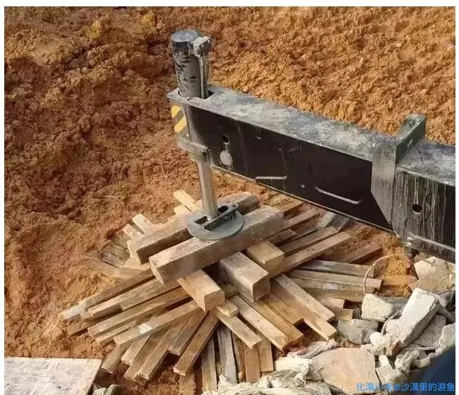

地基不稳当,打的好看也没有用
发表于 2021-10-15 13:28:33

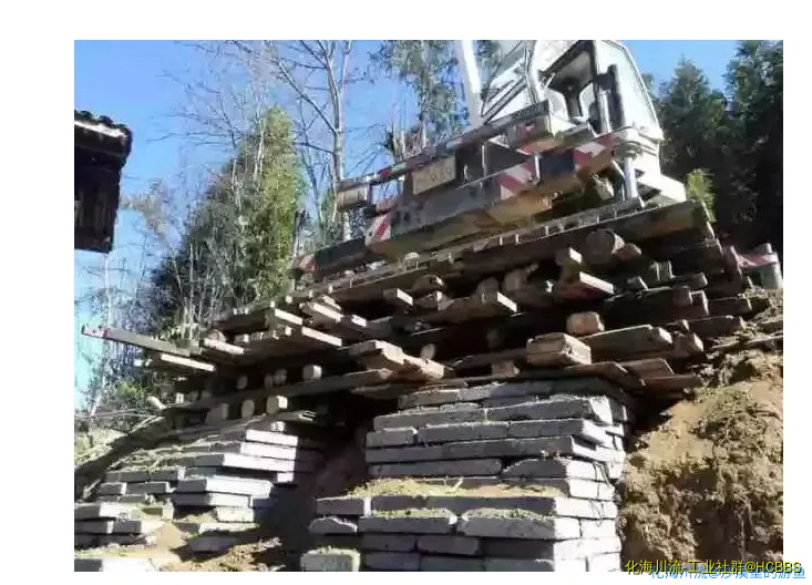

悬崖之上
