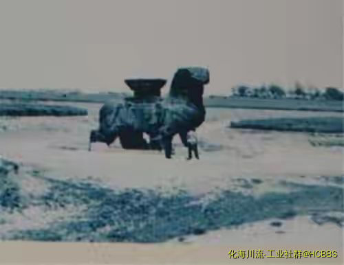

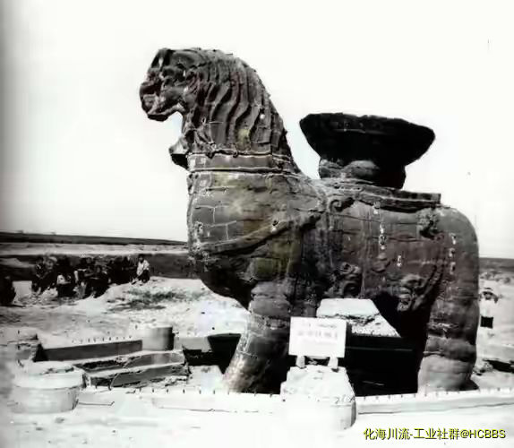

公元19世纪前,沧州铁狮子是站立在泥土地上的,嘉庆八年(1803年)被一阵大风吹倒。光绪十九年(1893年)费了好一通力气才将它扶起来,此时其下颌、腹部和尾部都已有损坏。不巧五十年代初夏季涝雨,在水里泡了好一段时间后,狮子腿部遭了秧。专家们发现后便想着保护,1956年,在苏联专家的建议下为它修建了一个八角亭。

万没想到,这反倒加重了狮子的锈蚀,因为八角亭将狮子严密的遮盖住。可问题是狮子本来处的位置就是低洼地带,积水不能快速蒸发扩散,被八角亭一拦形成了一个潮湿高温的小气候。这样的环境,如何不加重腐蚀?到1975年,专家们恍然明白过来,急忙拆除八角亭。

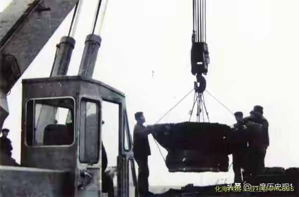

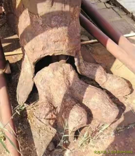

1984年修了个2米高的隔水台座,用两部30吨级的吊车同步起吊,起吊过程中统计了一下破损程度。大约42处,最大的在腹部,有一个7平方米大的漏洞。这也还不算太严重,没想到的是吊装的时候为防止腿部挤压,灌溉了硫磺锚固合剂。硫磺锚固合剂没能及时清除,降温凝固后体积膨胀,加速了腿部断裂。

然而,由于铁狮子的体积和重量对人类来说过于大了,于是他们决定采用吊装的方法来将铁狮子吊到台子上去。而就在吊装时为了防止铁狮子的腿部受到挤压而灌注的硫磺固合剂没有得到及时地清理干净,导致硫磺固合剂因为热胀冷缩的原理降温凝固,让铁狮子的腿部受到了更严重的损伤。

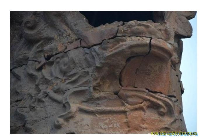

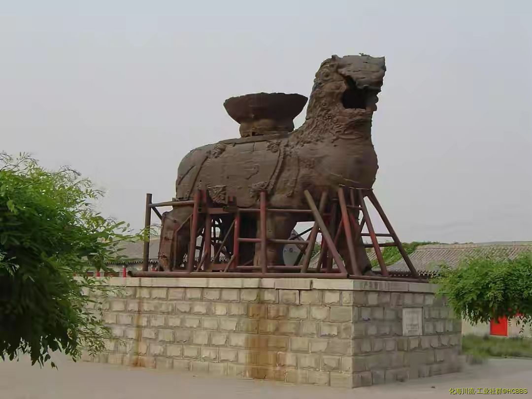

后来,到了1994年,铁狮子快要倒塌了,经专家讨论决定,最后在铁狮子四周搭建了一个铁管制作而成的支架来固定铁狮子。为了固定铁狮子的四条腿,维护人员选择了膨胀系数小于硫磺的一些混合材料,却没想到混合材料遇雨水膨胀,腿部裂纹再度恶化。
