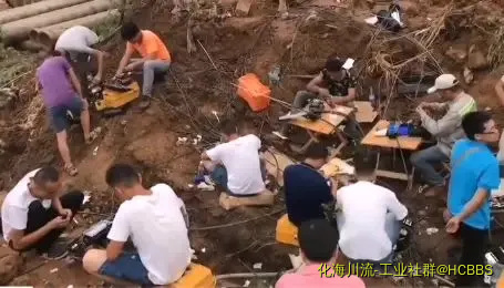

一不小心,几大门派一起搞团建了

最开始没有看清楚,以为是搞团建之类
仔细看
又是挖断了电缆
还不是一根

原来各大门派没有留埋地电缆记录
现在被挖了也不好意思

为什么会挖断电缆,除了施工单位不注意以外,还有别的影响因素吗?
可能还涉及隐蔽工程的标识标记
有条件的话要巡检监管
业主也肯定也责任
发表于 2021-10-9 11:13:42
一系列流程下来的不严谨 比如 埋地电缆未流图 流图未按照图纸位置埋设 埋设电缆未按照要求铺设警示条 未办理动图许可 未采取人工摊挖  详情 回复 发表于 2021-10-9 11:16

一系列流程下来的不严谨
比如
埋地电缆未流图
流图未按照图纸位置埋设
埋设电缆未按照要求铺设警示条
未办理动图许可
未采取人工摊挖
发表于 2021-10-9 11:16:09
一般造成损失后果后,分析起来都有许多问题没有控制好,叠加起来才出事  详情 回复 发表于 2021-10-9 11:33

一系列流程下来的不严谨
比如
埋地电缆未流图
