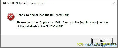

如题,PROII现在无法直接打开文件,双击文件提示错误,如下图,但通过先打开快捷方式,打开软件后通过OPEN可以打开之前的模拟文件,这个问题怎么解决呢?

解决了,关闭杀毒软件,重装,360经常把关键文件杀掉  详情 回复 发表于 2023-6-13 11:20
appleshelly楼主 VIP会员 VIP会员 | 显示全部楼层       最后访问IP陕西省
