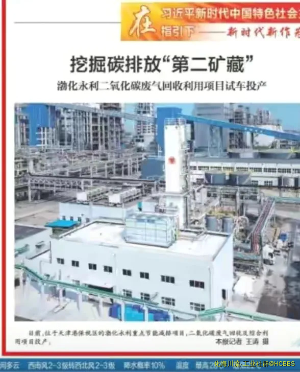

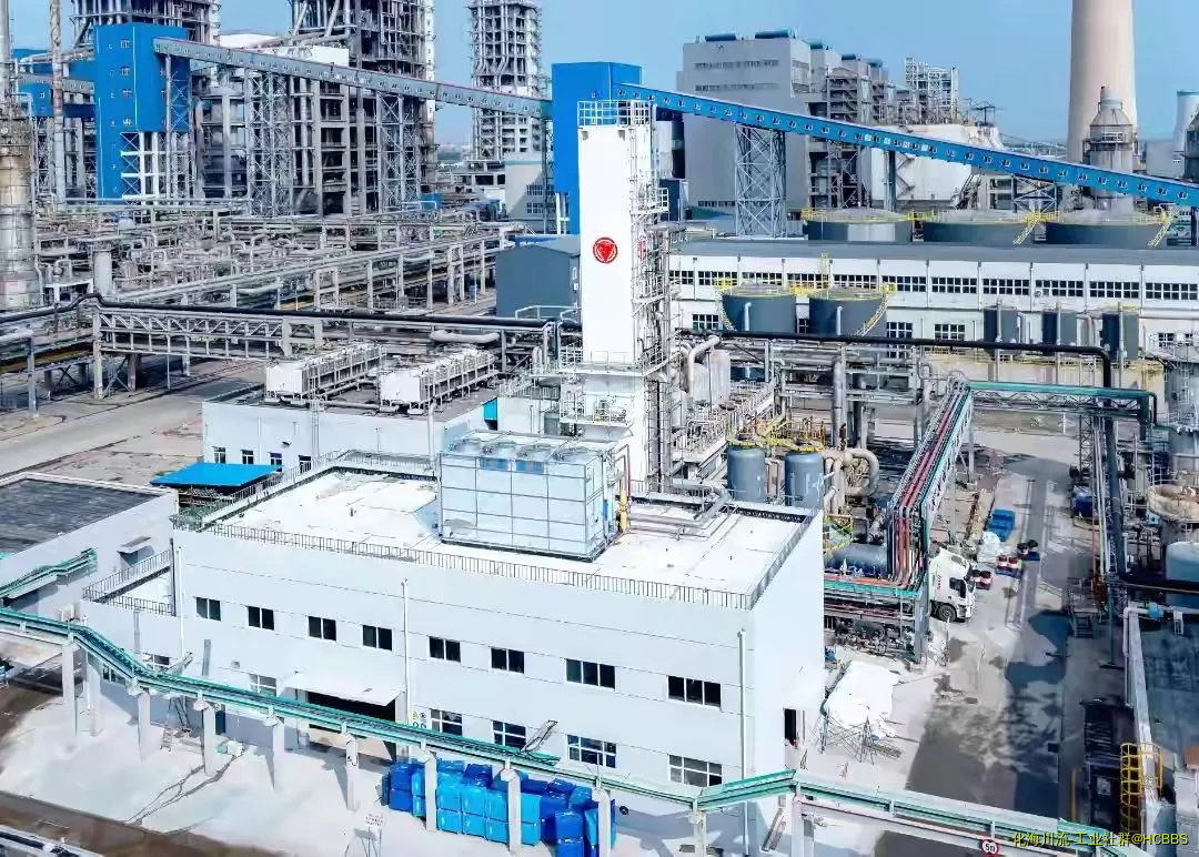

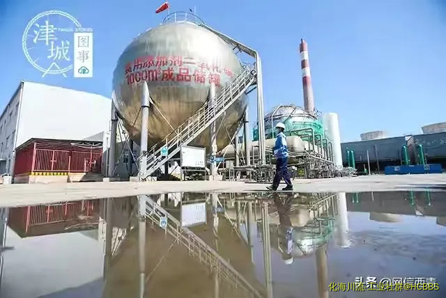

近日,记者从渤化永利公司获悉,渤化永利重点节能减排项目二氧化碳废气回收及综合利用项目试运行成功,产出合格食品级液体和固化二氧化碳产品。

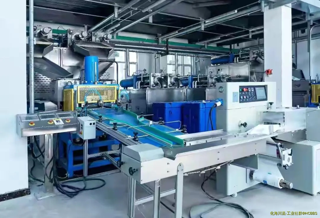

  “我们利用现有园区合成氨、甲醇装置生产过程中排放的二氧化碳废气,通过变压吸附及精馏纯化、液体二氧化碳固化等工序,生产出食品级液体二氧化碳和食品级固体二氧化碳。”渤化永利所属食品添加剂公司总经理张润江向记者介绍,本次二氧化碳废气回收及综合利用项目投产后,每年可回收利用二氧化碳气体10万吨,年产液体二氧化碳10万吨、固化二氧化碳(干冰)1.5万吨。

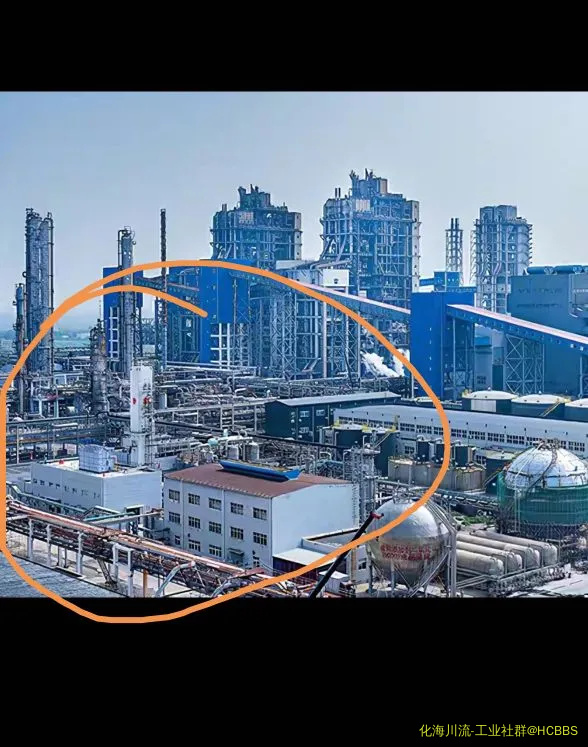

[attachimg]2914548[/attachimg]  详情 回复 发表于 2021-9-28 09:23
渤化永利是华北地区较早生产食品级液体二氧化碳的企业,对行业发展有着巨大贡献。现在在新区运行的一套5万吨食品级液体二氧化碳装置在2012年5月份便已投产,到现在公司的年回收二氧化碳废气产能达到了15万吨。这次的  详情 回复 发表于 2021-9-28 09:20
网上没有搜索到相关资讯  详情 回复 发表于 2021-9-28 09:19
青涩年华 发表于 2021-9-28 07:47
他家用的是谁的技术?是什么时候上的设备?
网上没有搜索到相关资讯
发表于 2021-9-28 09:19:05
渤化永利是华北地区较早生产食品级液体二氧化碳的企业,对行业发展有着巨大贡献。现在在新区运行的一套5万吨食品级液体二氧化碳装置在2012年5月份便已投产,到现在公司的年回收二氧化碳废气产能达到了15万吨。这次的二氧化碳废气回收及综合利用项目,每年可回收利用二氧化碳气体10万吨。
