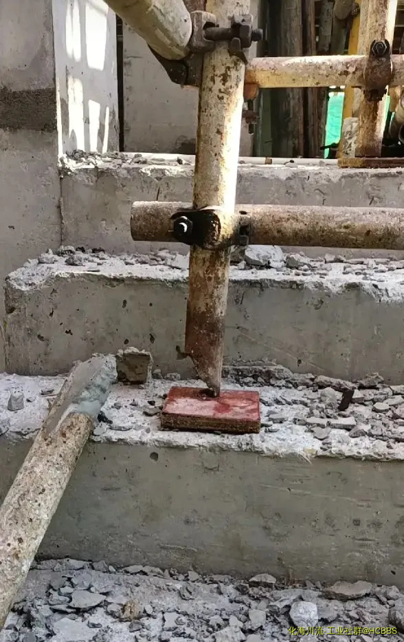

[资源分享] 【海川安全大家谈】脚手架支撑立杆

《建筑施工扣件式钢管模板支架技术规程》DB33/1035-2006
3.1.2 模板支架的钢管应采用标准规格48*3.5 mm,壁厚不得小 于3.0mm。钢管上严禁打孔。
7.2.3钢管外观质量要求:
1、钢管表面应平直光滑,不应有裂缝 、结疤、分层、错位、硬 弯、毛刺和深的划道;
2、钢管外径( -0.5)、壁厚(-0.5) 、端面等偏差(1.7)、表面锈蚀深度( ≤0.5)、弯曲变形(各种钢管L ≤1.5米范围≤5 ;立杆3~4的 ≤12,4~6.5米的≤20 ;水平杆、斜杆≤30 ) 。
解读:图中钢管出现绣孔,U型托铁板撕裂,是不合格材料,不允许使用,施工单位和监理单位对钢管材料进场使用缺少验收环节,应予以退场。
《建筑施工模板安全技术规范》JGJ 162-2008
3.1.2 模板的钢材质量应符合下列规定:
2、不得使用有严重锈蚀、弯曲、压扁及裂纹的钢管。
解读:钢管出现弯曲、压扁现象,改变了支模架立杆的截面,存在严重安全隐患,应立即更换、加固。
《建筑施工安全管理规范》DB33/1116-2015 5.2.2
钢管脚手架宜采用外径48.3mm,壁厚3.6mm的Q235钢管 ,表面平整光滑,无锈蚀、裂纹、分层、压痕、划道和硬弯,新钢管应有产品质量合格证。搭设前应进行保养、除锈并统一涂色 ;
解读:钢管出现裂缝现象,应予以立即报废,不得用于脚手架支模架等工程。
《建筑施工扣件式钢管脚手架安全技术规范》JGJ130-2011
3.4.1 可调托撑杆外径不得小于36MM…
3.4.2 可调托撑的螺杆与支托板焊接应牢固,焊缝高度不小于 6MM,可调托撑螺杆与螺母旋合长度不得小于5扣,螺母厚度不得 小于30MM
3.4.3 可调托撑 …… ……,支托板厚不应小于5MM
解读:满堂架支撑架的可调底座、 可调拖撑螺杆伸出长度不宜超过 300mm,插入立杆内的长度不得小于 150mm。支模钢管立柱顶部应设可调支托,U型支托与楞梁两侧间如有间隙,必须楔紧,其螺杆伸出钢管顶部不得大于(200)mm,螺杆外径与立柱钢管内径的间隙不得大于(3mm),安装时应保证上下同心。

这个标准已经落伍了,现在的要求架子管的规格是48*3.6  发表于 2021-10-6 23:28
