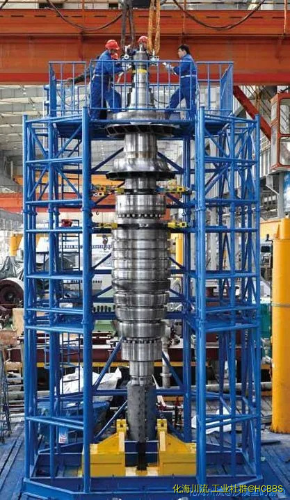

[资源分享] 【海川设备猜猜看】好像火箭准备,这是在组装什么设备

是不是水轮机转子?

不是不是
这个厂在石化装备制造行业老有名气了

沈鼓组装压缩机。
发表于 2021-9-24 08:15:29
一般转子都是卧式组装的,第一次见到这样立式组装的  详情 回复 发表于 2021-9-27 08:57
BMW002 发表于 2021-09-24 08:15
沈鼓组装压缩机。
你怎么知道的,难道是看了同一条新闻吗?
发表于 2021-9-24 08:18:09
没有看新闻分析的,石化著名企业动设备,国内南边杭汽北边沈鼓。工人工作服象北方的,转子是压缩机未配叶轮的。  发表于 2021-9-24 09:18
发表于 2021-9-27 08:57:04
推土机_EW6K1VIP会员 VIP会员 | 显示全部楼层       最后访问IP河南省
立装利于动平衡,对于要求精度高的必须立装

套合

轴流加离心转子,应该是10万空分空压机的转子
