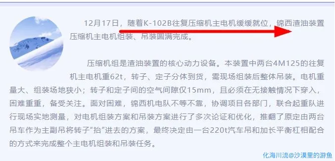

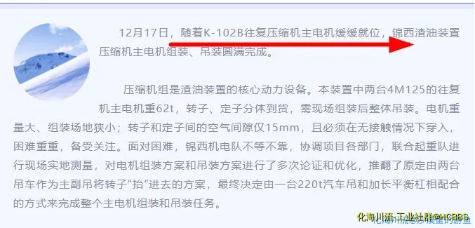

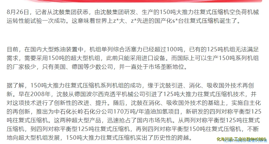

沈鼓的这个机组是不是透平驱动的呢?

应该是电机驱动
