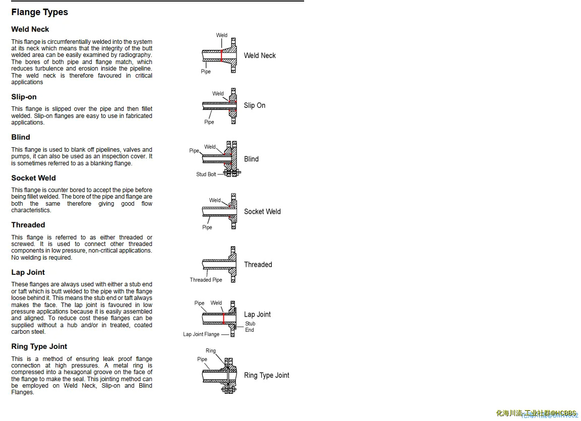

[资源分享] BACKING FLANGE C/W STUB ENDS。端头形式为LJ,是什么材料?

BMW002VIP会员 VIP会员 | 只看该作者       最后访问IP辽宁省
简介--全称是LAP JOINT FLANGES,活套法兰  短管为304   法兰为A105.-登录查看全文

简介--BMW002 发表于 2021-9-23 15:53 全称是LAP JOINT FLANGES,活套法兰  短管为304   法兰为A105. 谢谢帮助!!!-登录查看全文
简介--找到一个英文的法兰各种形式介绍,希望有帮助。应该不错 登录/注册后可看大图 国外英文法兰缩写.webp (75.38 KB, 下载次数: 0) 下载附件  保存到相册 2021-9-26 10:34 上传 // [ ...-登录查看全文

简介--BMW002 发表于 2021-9-26 10:34 找到一个英文的法兰各种形式介绍,希望有帮助。应该不错 热心助人,谢谢!-登录查看全文
