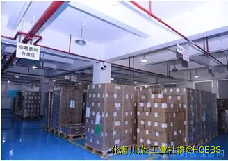

image.webp 保税物料的概念:保税物料的一般含义是指“进入一国关境,在海关监管下未缴纳进口税捐,存放后再复运出口的物料。
保税物料VS一般物料:是不是需要交增值税和进口关税,并且物料使用及库存情况是否要受海关监管,两者一般是分仓存放 。
