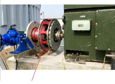

[资源分享] 【海川设备猜猜看】凉水塔电机和风机之间这个是什么?

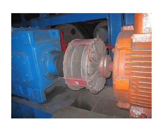

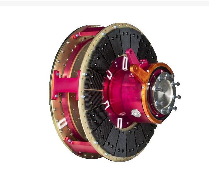

要么是个减速机要么是个减震
发表于 2021-9-22 19:08:34

[attachimg]2912638[/attachimg]  详情 回复 发表于 2021-9-23 09:18

连接器,减震传输?

变速器

565026033VIP会员 VIP会员 | 显示全部楼层       最后访问IP河南省
看着是永磁调速器,用来节能和调整负荷用的
发表于 2021-9-23 08:09:04
沙漠里的游鱼 + 6 积极参与
穷理格物VIP会员 VIP会员 | 显示全部楼层       最后访问IP辽宁省
永磁涡流柔性传动节能装置

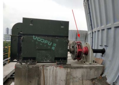

这台凉水塔是个什么工况,平白无故的用什么磁力驱动  详情 回复 发表于 2021-9-23 10:19

这个是石化厂的凉水塔,风机驱动电机是200千瓦的  详情 回复 发表于 2021-9-23 10:38

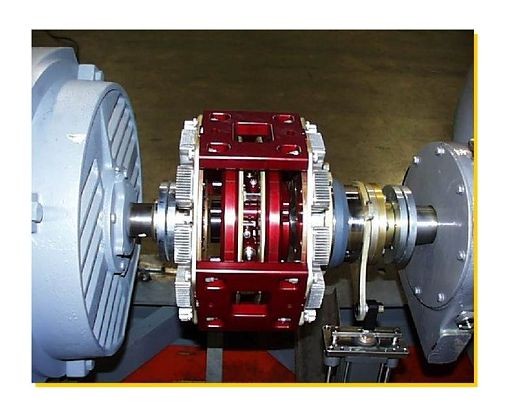

励磁绕组驱动,这个凉水塔风机启动负载过大吗? 请教一下,能否用高压大功率的变频器代替呢?
发表于 2021-9-23 10:30:37

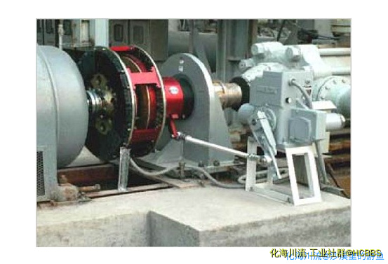

应该是可以的,据说这个节能  详情 回复 发表于 2021-9-23 10:39

采用磁力驱动的话,功率越大损失是不是也就越大啊 又不是什么高压工况 我想不太明白呢  详情 回复 发表于 2021-9-23 11:20
又不是什么高压工况
我想不太明白呢

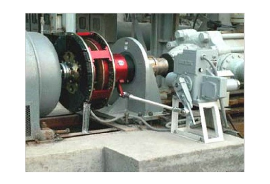

[attachimg]2912797[/attachimg]  详情 回复 发表于 2021-9-23 14:01

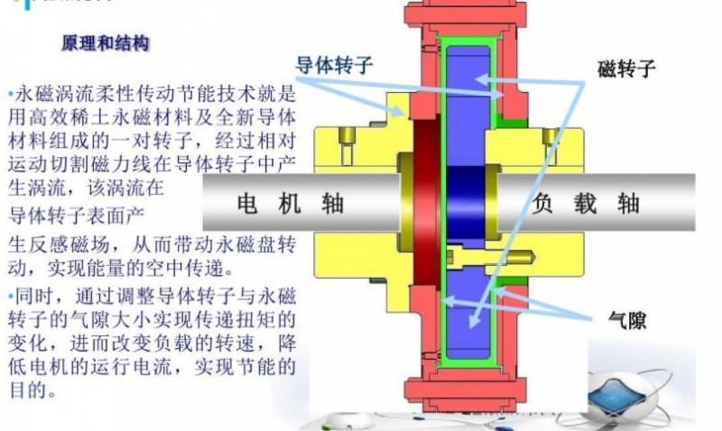

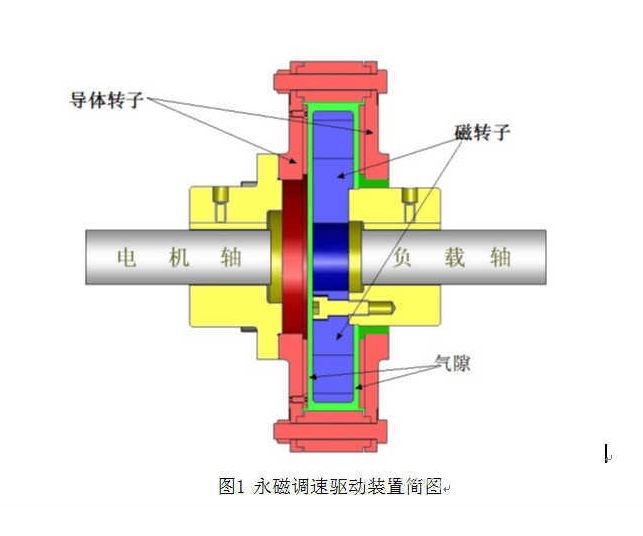

永磁涡流柔性传动装置(ASD)是通过降低维护及操作成本、增强操作工艺实用性及提高系统稳定性来降低总的购置成本的突破性控制技术,永磁涡流柔性传动装置自2004年起就应用于美国现役海军舰艇及美国陆军泵类电机系统  详情 回复 发表于 2021-9-23 11:33
又不是什么高压工况
永磁涡流柔性传动装置(ASD)是通过降低维护及操作成本、增强操作工艺实用性及提高系统稳定性来降低总的购置成本的突破性控制技术,永磁涡流柔性传动装置自2004年起就应用于美国现役海军舰艇及美国陆军泵类电机系统中。
永磁涡流柔性传动装置是泵、风机及鼓风机的理想适用产品,产品型号范围为5-4000马力,速度可达3600RPM。由于电机和被驱动设备之间的扭力传递不存在轴对轴方式的物理性连接,所以降低了设备维护和操作成本。这种“非连接”也减少了振动,延长了轴承和密封垫的寿命。相对于变频器,永磁涡流柔性传动装置在给客户提供节能性速度控制的同时,也具备简易、可靠和低成本的特点。麦格钠永磁涡流柔性传动装置降低了系统的复杂性,使振动最小化,校准等一切问题也随之消失。电机系统可被调整成低成本、高效率操作的系统。
永磁涡流柔性传动节能装置广泛应用于冶金、石化、煤炭、发电、航天、军工、矿山、造纸、石油天然气、化工、海事、水泥、纸浆和造纸业、水处理等行业的各类电机传动系统中,尤其适用于风机、水泵、皮带机等高耗能场合。本技术适用环境能力强,永磁涡流柔性传动节能装置是机械式的、无摩擦传递扭矩的调速装置,除执行机构使用较弱电力需要采用防爆结构外,主要部分绝不会产生火花或静电,因而可在高温、低温、高海拔、高粉尘、湿度大、雷击、易燃易爆、腐蚀、空间狭小等恶劣环境中使用,不受电机类型限制,对电力品质无要求。
目前永磁涡流柔性传动节能装置已在中国国内多家大型钢铁、石化、电力、煤炭公司的电机驱动系统中应用。应用效果显示:该装置的常规节能效率可达15%~60%。比如,在首钢集团迁钢炼钢部一炼钢二次除尘风机的节能效果为40%,在鞍钢集团矿业公司鞍千选矿环水泵站的节能效果为36.2%,在宝钢条钢事业部合金库除尘风机节能效果37.64%,在济南钢铁集团中厚板厂120吨转炉区3号塔文1号给水泵节能效果20.7%,在大庆采油一厂第四油矿聚中七联合站排污泵节能效果30%,在燕山石化聚丙烯循环水风机节能效率40%。

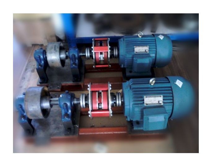

还是没想明白为什么会将能,多了一段传动怎么会更节能了呢  详情 回复 发表于 2021-9-23 21:37
