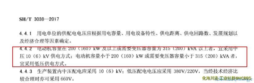

石化厂循环水用风机电压等级是多少,一般选多大功率的电机?

都用高压电机吧,我们这里用的是10KV,220KW

选高压电机有什么好处?电机会更小吗?????  详情 回复 发表于 2021-9-23 09:21

功率大了,不得不选高压的,有的公司规定200kW以上就要用高压,也有的规定是250、300之类。最明显的就是电缆可以更细了,电缆的材料成本和施工成本都降了。但电机本身的初始投资肯定是更高了。  详情 回复 发表于 2021-9-23 09:53

选用高压电机,是不是要增加启动器之类的???  详情 回复 发表于 2021-9-23 09:58

满足条件的可以直接启动啊,主要还是看压降。加软启动什么的当然更好,就是增加投资嘛~  详情 回复 发表于 2021-9-23 11:30

这位海友,我来解释一下吧!
循环冷却水风机功率及电压等级的选择,烦请参照《SHT 3038-2017 石油化工装置电力设计规范》第4.4.2条款执行即可,详见下图啦!
采用10KV或6KV电压等级,是不需要软启动设备,实际运行电流(10KV)也就十几个电流左右,启动时也就七~八倍额定电流!若是采用低压380V低压电机来说,则一般需要软启动设备的,而且对变压器的要求也比较严格,需要设计计算是否满足启动要求的!

另外,关于风机的功率选择,则是由风机供应商根据冷却水的冷却量来计算选择的,通常我们石化行业经常使用的有185KW,200KW,220KW等系列!
