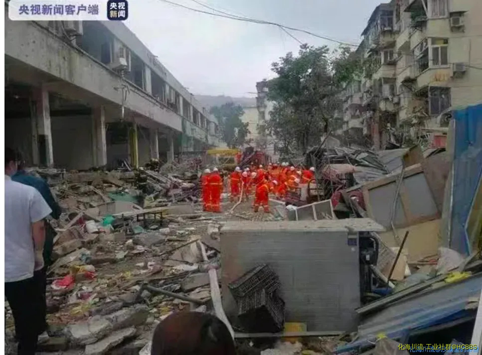

2021年6月13日6时42分许,十堰市张湾区艳湖社区集贸市场发生燃气爆炸事故,造成26人死亡,138人受伤。
事故发生后,****立即作出重要指示,要求全力抢救伤员,做好伤亡人员亲属安抚等善后工作,尽快查明原因,严肃追究责任。**总理等中央领导作出批示,对抢险救援、救治伤员、调查处理等提出要求。国家应急管理部、住房和城乡建设部、卫生健康委派工作组赶赴现场指导。国务院安委会挂牌督办,并派出督办组现场指导事故调查。
湖北省委、省**高度重视,省委书记应勇第一时间作出批示,视频连线调度部署,赶赴现场指导救援。省委副书记、省长王忠林于事发当日赶赴现场组织抢险救援等工作。省委、省**成立由省委**、常务副省长任组长的事故调查组,聘请国内燃气管道设计和运行、火灾、特种设备、安全等方面的专家参与事故调查。
经调查,事故直接原因是天然气中压钢管严重锈蚀破裂,泄漏的天然气在建筑物下方河道内密闭空间聚集,遇餐饮商户排油烟管道火星发生爆炸。事故也暴露了违规建设形成隐患、隐患长期得不到排查整改、物业管理混乱、现场应急处置不当等问题。该事故是一起重大生产安全责任事故。
发表于 2021-9-19 16:34:40

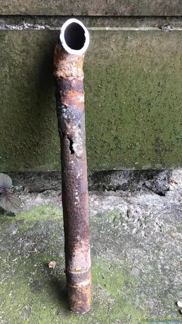

2021年 1月25日6时左右,大连市金普新区友谊街道金渤海憬附近发生爆炸事故,事故原因初步判断是金州天成燃气公司燃气管道泄露导致爆炸。截至目前,事故已经造成3人死亡,8人轻伤。
017年7月16日晚8时,武汉市汉阳区燃管办接到天然气公司反映,发现青石桥小区管线出现异常。经巡线人员逐步排查,在青石桥小区3栋前的一处污水井内发现泄漏点。现场检查发现,这处污水井修建在天然气管道上,污水长期浸泡着天然气管道,最终不堪腐蚀的天然气管道发生了破损泄漏。
2016年4月10日上午11点多, 张家口市城管局中油金鸿天然气公司安检员在安检过程中发现桥东区建设东街工业品家属楼的燃气主管腐蚀漏气。抢修人员赶到现场后对现场进行了检查,发现该用户家中燃气主管道距离洗菜池边约50厘米,且洗菜池平常存在漏水的现象,长此以往导致管道被腐蚀。现场抢修人员在不影响其厨房正常使用的情况下, 锯掉腐蚀管道,更换新管道。
2008年,温州市管道燃气公司对某路段进行正常检查时,发现有煤气泄漏现象。随着泄漏煤气越来越多,空气中的煤气密度达到了爆炸下限。路面开挖后发现,燃气管道被腐蚀,上面有一个米粒大小的漏点。据推测,是铺设其他管线时破坏了管道的防腐层,导致管道腐蚀。
发表于 2021-9-19 19:23:56
巡回组(海友)  |  头衔:  【海川元老参与者】
清理附着管道外表的油布、锈蚀物后,燃气管道已呈锈蚀穿孔状况
