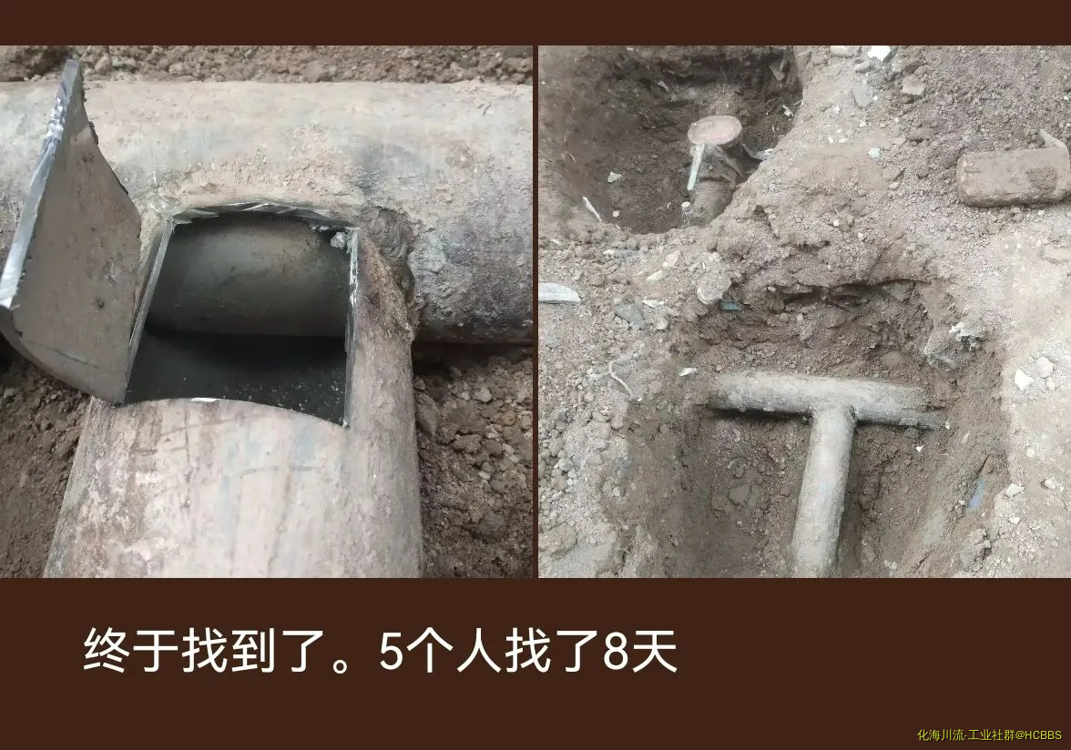

[资源分享] 【海川化工奇葩管道】又是一个看了无语的接管

这么以假乱真的接口都能找到,佩服检查人员。
这么以假乱真的接口,佩服安装人员的手艺,无语了。

是套管?

接管三通没有开口,和你的系列问题类似

这是给业主埋雷吧,不给钱不告诉你?(焊工和管工绝对故意的,有人指使)
另:开孔可以用磁力钻打孔,没必要开方口,方便检查后恢复;后续焊接三通有补强问题;如果是不锈钢,埋地防腐更要注意。

这个切口是砂轮机切的,检查用,以后封闭也好封闭 ======================================= 这个的确是有点埋雷的意思  详情 回复 发表于 2021-9-23 10:07

省个三通的钱

一般管线,这样快开孔碰头只需要焊接一个口,节约时间  详情 回复 发表于 2021-9-23 10:06
专门针对的,呵呵

我们遇到给接口内用焊条呲个洞的,也不堵也不通畅。查了一周。还有去离心机放料管阀门塑料盖没摘,5个阀门没摘3.这工程队,服了。

有的企业有开空前检查程序 检查开孔位置及安全措施是否到位 同时也有开孔焊接前检查程序, 检查开孔尺寸及坡口焊接材料等  详情 回复 发表于 2021-9-23 10:05

有的企业有开空前检查程序
检查开孔位置及安全措施是否到位
同时也有开孔焊接前检查程序,
检查开孔尺寸及坡口焊接材料等
这个的确是有点埋雷的意思

把有限的资源利用好,做工程保持工匠精神,这是当下我们需要去坚持的。

一个烟囱没开孔,制造厂忘开
设备开孔是重要检查点

我也遇到过一次,旁通不过液,主管过液,刚开始以为是阀的问题,把法兰拆开还是没液,结果锯开一看,长见识了

这些都是以后现场检查的重点  详情 回复 发表于 2021-9-28 11:22
