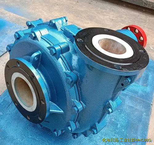

     陶瓷砂浆泵由于工况条件复杂,长期使用后,会出现漏油现象,如果不予重视,很有可能造成泵的损坏,进而影响泵的正常运行。针对此类情报况,如何找出问题所在,是每个操作工必须要掌握的知识。陶瓷泵漏油有几种原因如下:
      1、轴承磨损严重,可拆开检查是否因轴承磨损而产生漏油,如是磨损所致可替换轴承;
  2、轴承位变形,可修缮轴承位置;
  3、检查泵油和管路,查看漏油的部位密封螺丝、管路、管路接口、油箱体;
  4、陶瓷泵体连接部位螺丝松开而漏油,拧紧螺丝解决问题;
  5、密封套件硬化致使密封性能减低或者严重失效,可替换掉整套密封套件解决失效问题;
  6、陶瓷泵长时间没有进行保养,可拆解开设备,清洗油箱、泵腔。注意,泵油很脏,请做好防范措施,如没有维修该从的经验,请勿拆开泵腔。
