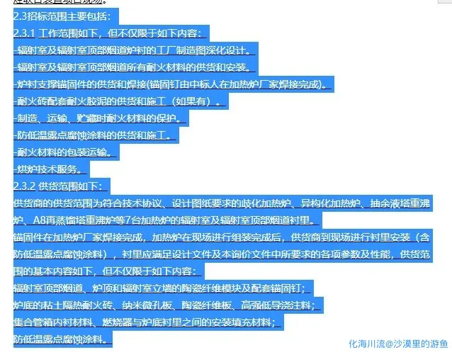

2.3.1 工作范围如下,但不仅限于如下内容:
-辐射室及辐射室顶部烟道炉衬的工厂制造图深化设计。
-辐射室及辐射室顶部烟道所有耐火材料的供货和安装。
-炉衬支撑锚固件的供货和焊接(锚固钉由中标人在加热炉厂家焊接完成)。
-耐火砖配套耐火胶泥的供货和施工(如果有)。
-制造、运输、贮藏时耐火材料的保护。
-防低温露点腐蚀涂料的供货和施工。
-耐火材料的包装运输。
-烘炉技术服务。
2.3.2 供货范围如下:
供货商的供货范围为符合技术协议、设计图纸要求的歧化加热炉、异构化加热炉、抽余液塔重沸炉、A8再蒸馏塔重沸炉等7台加热炉的辐射室及辐射室顶部烟道衬里。
锚固件在加热炉厂家焊接完成,加热炉在现场进行组装完成后,供货商到现场进行衬里安装(含防低温露点腐蚀涂料),衬里应满足设计文件及本询价文件中所要求的各项参数及性能,供货范围的基本内容如下,但不仅限于如下内容:
辐射室顶部烟道、炉顶和辐射室立墙的陶瓷纤维模块及配套锚固钉;
炉底的粘土隔热耐火砖、纳米微孔板、陶瓷纤维板、高强低导浇注料;
集合管箱内衬材料、燃烧器与炉底衬里之间的安装填充材料;
防低温露点腐蚀涂料。
