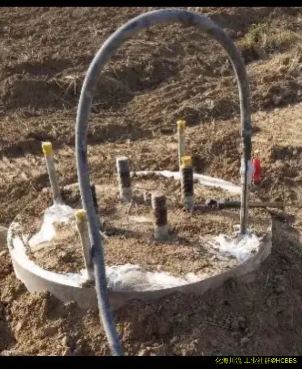

这是干什么,难道是给基础输液?

预留电缆线孔。
发表于 2021-9-9 07:10:15
不对,这个其实和输液差不多  详情 回复 发表于 2021-9-9 11:49
不对,这个其实和输液差不多

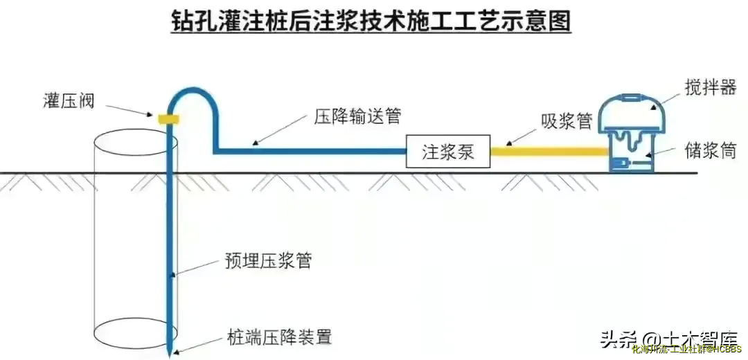

随着我国高层建筑的大规模开发以及城市环境保护要求的日益提高,采用钻孔灌注桩作为工程桩的建设项目日益增多。钻孔灌注桩具有适用于不同地质条件,桩径桩长变幅大,噪声震动小等优点,但传统的施工工艺由于桩底沉渣、桩侧泥皮、桩侧土松弛及桩端土层回弹等各项因素的影响,成桩质量离散性大,单桩承载力较不稳定且桩基费用较高。为提高单桩承载力、节约工程造价并减小成桩质量的离散性,灌注桩后注浆技术已逐步得到应用和推广,其对提高钻孔灌注桩的承载力、减小桩基沉降等方面作用获得了广泛的认可。
