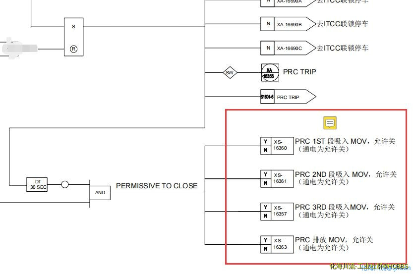

请大侠讲解下这个运行关系,谢谢,求助@智GE

能这么理解吗?1、 触发器 输出端为1的时候,执行N ,这几个阀门无(不允许)动作; 触发器输出端为0的时候,执行Y ,这几个阀允许关动作;    2、执行N的时候,有什么意义呢?是一种保护功能吗?

1、SIS联锁都为故障安全型,即“1”正常、“0联锁”。上述逻辑RS触发器输出侧为“0”时,PRC跳车。
2、同时,PRC跳车信号“0”经过30秒时延,并取反后为1=允许信号;即PRC停车30秒后,允许关闭PRC的吸入、排放MOV。(30秒延时,是防止压缩机高速惰转时吸力过大,导致设备或管道受损)。压缩机正常运行时,各MOV是不允许关闭的。另外注意“允许关闭”还需要同时满足与门的另一个条件。

MOV是什么设备?  详情 回复 发表于 2021-9-13 08:22

MOV是什么设备?

Motor Operated Valve一般都是指电动阀  详情 回复 发表于 2021-9-13 12:36
