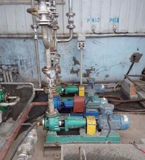

由于陶瓷等非金属材料的机械功能,如拉伸强度,弯曲强度,冲击韧性等指标远低于金属材料,因此,非金属陶瓷泵的耐压较低,一般来说非金属陶瓷泵壳体耐压≤1.6MPa。在工程塑料等材料中可以加入玻璃纤维或碳纤维增强,改进其机械强度,如聚丙烯的拉伸强度为30~38MPa,弯曲强度为38~5 5MPa,经玻璃纤维增强后,拉伸强度达60-80MPa,弯曲强度达80~100MPa。
  非金属陶瓷材料与金属相比具有优良的耐腐蚀性,不存在金属中出现的缝隙腐蚀,点蚀,选定性腐蚀和电偶腐蚀等腐蚀形式。非金属材料中耐磨性好的材料除了耐磨橡胶和新型高功能工程塑料(超高分子量聚乙烯,聚偏氟乙烯等)外还有工业陶瓷,工业陶瓷(刚玉陶瓷,氮化硅陶瓷等)耐磨性最佳(其Mohs硬度为9),但缺点是易碎易裂。总而言之,陶瓷泵与金属泵相比,耐磨性好、耐腐蚀性强,具有很好耐酸腐蚀和抗磨性能,且成本低,密封性能好,很适合硫酸生产中净化的循环稀酸输送,应用它能取得较好的经济效益.
