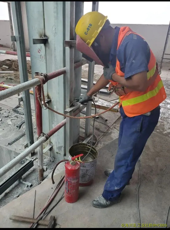

大家看看,网上看到的

你能找到几处安全不到位的地方  详情 回复 发表于 2021-9-7 11:34
你能找到几处安全不到位的地方

发表于 2021-9-7 11:51:36
手套
安全带的栓挂
灭火器的位置

首先衣服就不对,施工现场不允许短袖

安全帽没戴下颚带;脚上无电话护套;安全带高挂低佣;水桶接火需进行遮挡封闭;四周易燃物未清理干净;灭火器距离近。

首先这个位置不需要系安全带吧。还有就是现在都不允许用三点式单钩安全带。
