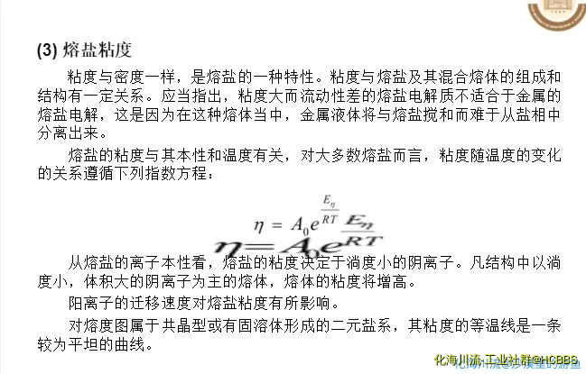

发表于 2021-9-8 10:50:40
化工工艺设计手册(第五版 2018年)上册 P528 熔盐物性参数.pdf
52.34 KB, 下载次数: 3, 下载积分:财富 -5 财富值
 [预览]
