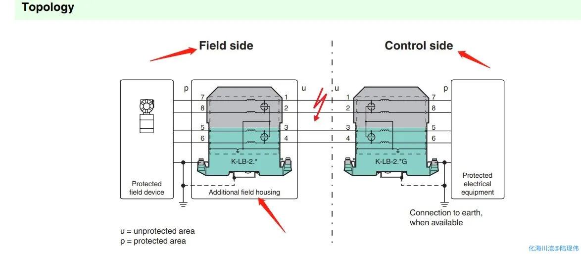

各位大佬好,我有个疑问。现在项目要求现场侧加防浪涌保护器,比如电磁阀等有些没有内置式选项的(现场如果是安全区能不能加个普通的三通接外置式那种呢?防爆三通太贵了),只能加导轨式的防浪涌保护器,然后放到接线箱中,串联进线路。那我现在还需要在接线箱中加端子吗?因为如果没有浪涌保护器的话,接线箱中只要有端子就可以了,现在要串联的话我还要不要加端子呢?防浪涌保护器选的是P+F的 如附件 谢谢大家

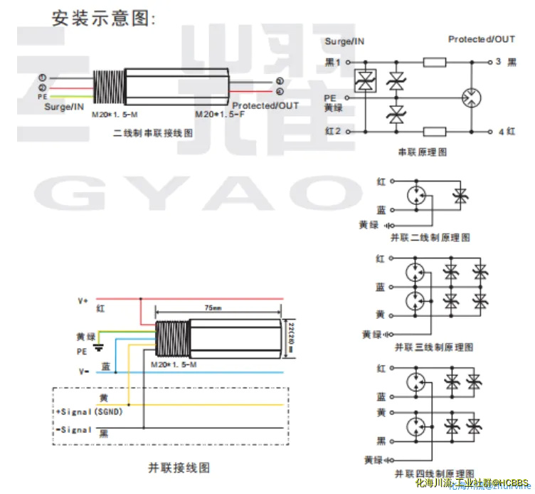

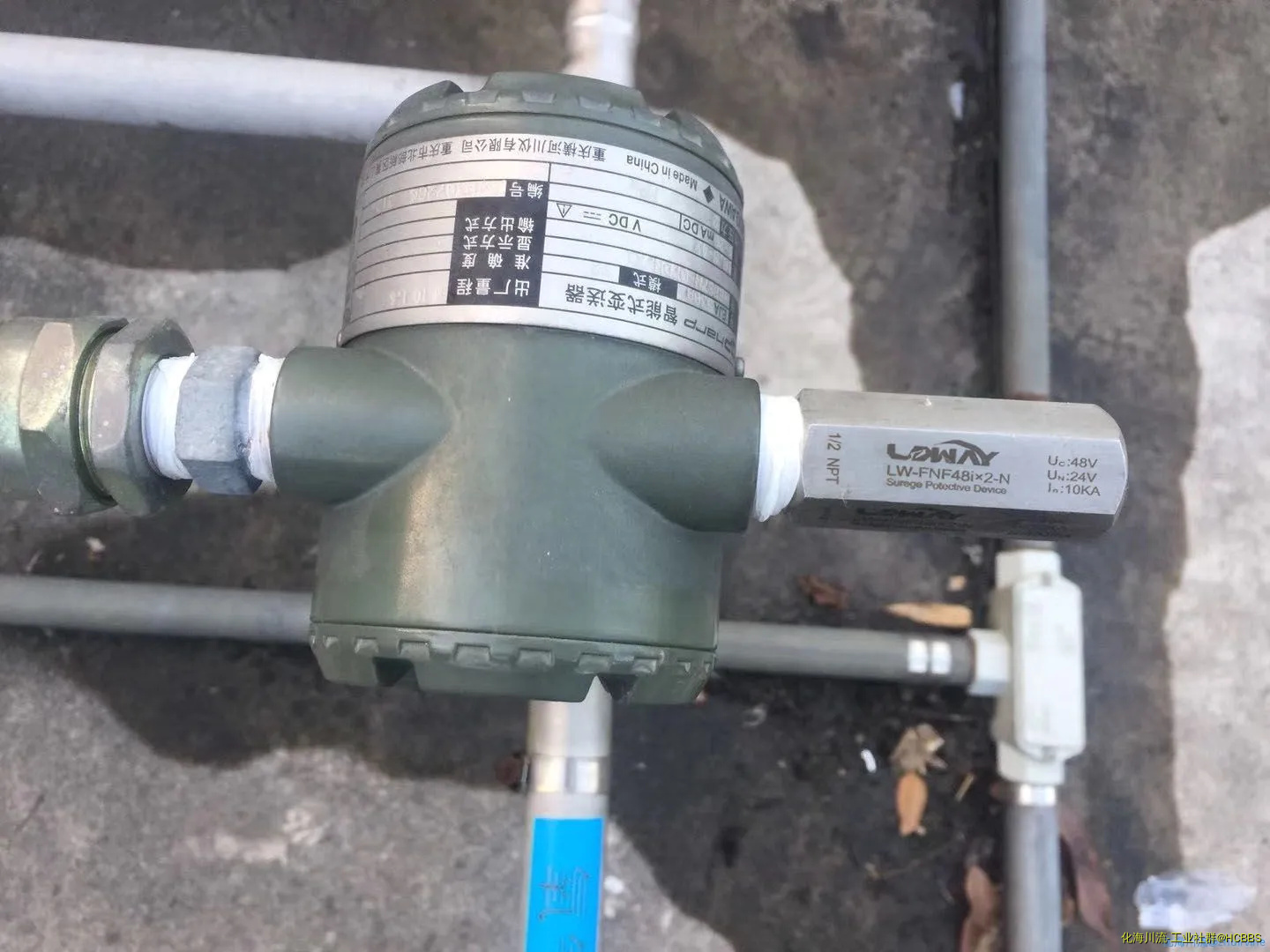

怕不是你搞错了,现场侧的浪涌保护器是如下图形式的,在仪表接口处串联,你说的导轨式的是在机柜侧的。

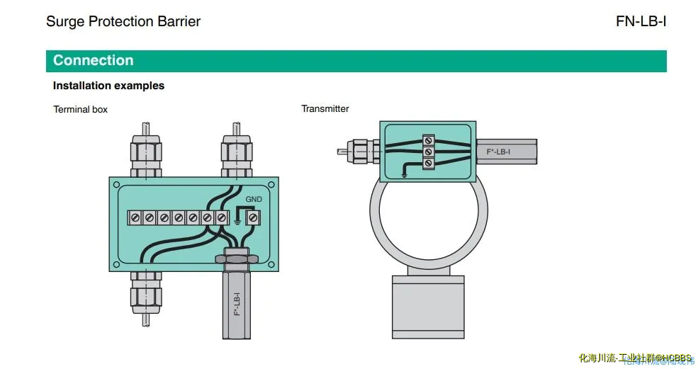

现在的设计要求都要加浪涌了,而且机柜和现场都需要。 你这个做法不对,如果把浪涌加在现场接线箱内,这和机柜内加浪涌不就是一个道理了吗? 应该装在现场仪表上。
你这个是变送器的外置,我现在变送器选择的都是内置的,所以不用加了

现在的设计要求都要加浪涌了,而且机柜和现场都需要。 你这个做法不对,如果把浪涌加在现场接线箱内,这和 ...
大佬看我下面发的图片,样本里写的现场侧接线箱里放导轨式的 和机柜侧两种型号应该不一样
发表于 2021-9-3 11:38:35
陆现伟楼主 VIP会员 永久VIP | 显示全部楼层       最后访问IP上海市
现场侧和机柜侧的型号好像不一样@gaiyin47
发表于 2021-9-3 11:40:17
image.webp 大佬,我看了下这种是并联呀@zhuirvine   导轨式的好像是串联的

仪表浪涌保护器的设置,分为现场仪表侧和控制室侧,现场侧保护仪表,控制室侧保护控制系统,一般都是两侧都设置,如果你的是内置集成式的,就不需要在配备装配式的浪涌保护器了。 至于你的这张图,以前有这种做法,  详情 回复 发表于 2021-9-3 15:46

放在现场接线箱里和放在DCS接线排上是一个意思,都是在线路上,相当于重复设置了。看2楼那个方法,有一个浪涌要接在仪表上。
至于你的这张图,以前有这种做法,现在基本已经不被采用了,两侧都用导轨式的,你接线箱到仪表这段距离的电缆得不到保护,虽然你无论是直击电流还是感应电流,发生在接线箱至控制室这段电缆的概率要比发生在接线箱到仪表这段电缆的概率大得多,但是留一段总归是隐患,也是没必要的,所以现在都不这么做了。
