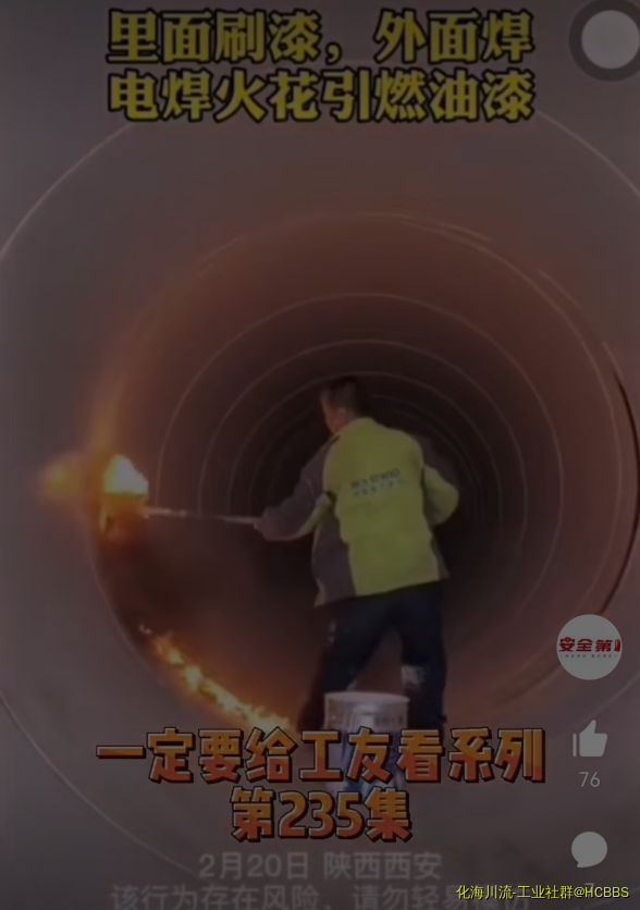

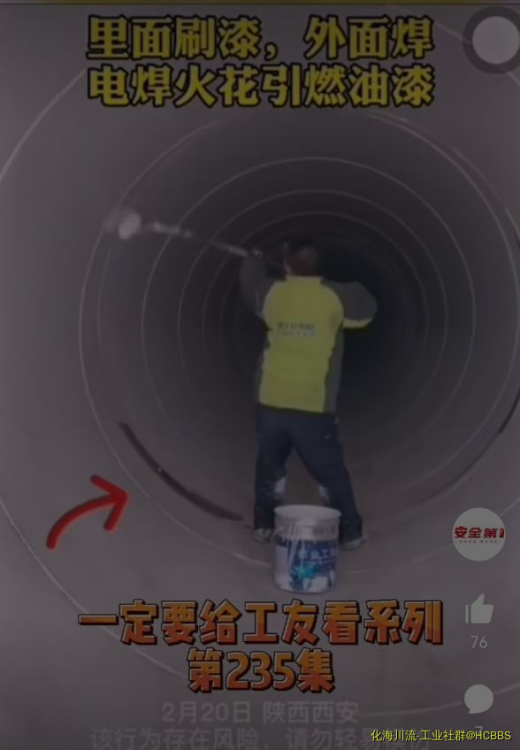

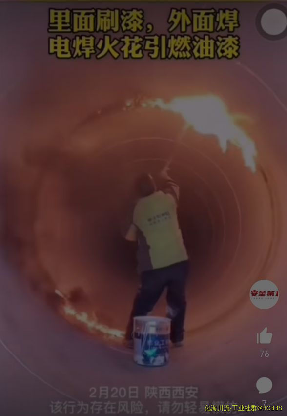

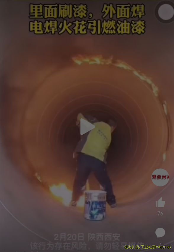

[资源分享] 【海川安全大家谈】难道就缺这点时间,电焊背面刷油漆火灾
1.1K |10
难道就缺这点时间,电焊背面刷油漆火灾

发表于 2021-9-1 20:31:41
AQ 5205-2008 油漆与粉刷作业安全规范
4.13涂料施工现场禁止明火,并应配备相应的消防设施。
发表于 2021-9-1 22:57:31
渝琴 + 10 热心助人
GB 7691-2003 涂装作业安全规程 安全管理通则
9.4  b)涂覆作业期间,禁止可能产生明火作业,至到涂层表干为止;
发表于 2021-9-1 23:05:53
作业前的安全分析很重要  详情 回复 发表于 2021-9-2 09:00
渝琴 + 10 热心助人
有的时候是业主拼命的催,协调管理不善引起的。电焊,油漆不是一家!

对,这个就是一个多专业作业协调不当出现的问题  详情 回复 发表于 2021-9-2 09:01

作业前的安全分析很重要
发表于 2021-9-2 09:00:21
