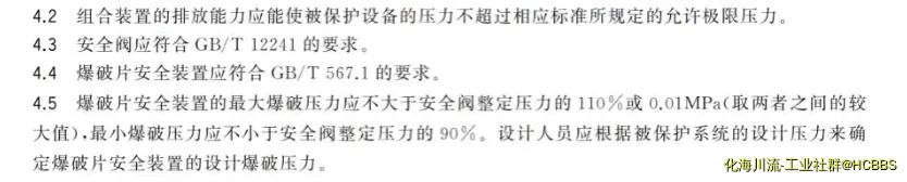

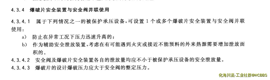

安全阀与爆破片串联与并联压力选择

有个问题想跟楼主交流一下:
安全阀跟爆破片如果是串联使用,那么安全阀与爆破片安装顺序应该是什么??
是容器-安全阀-爆破片的顺序还是容器-爆破片-安全阀的顺序?两种顺序有何不同?两种顺序下安全阀和爆破片的整定压力的大小怎么设定??

我们都是容器-爆破片-安全阀,这样避免安全阀内漏问题。

安全阀串联,并联爆破片爆破压力范围大小

爆破片与安全阀串联是爆破片在安全阀入口处小于五倍管径的位置,爆破片与安全阀串并联,爆破片爆破压力选择,上面两张图片已说明
